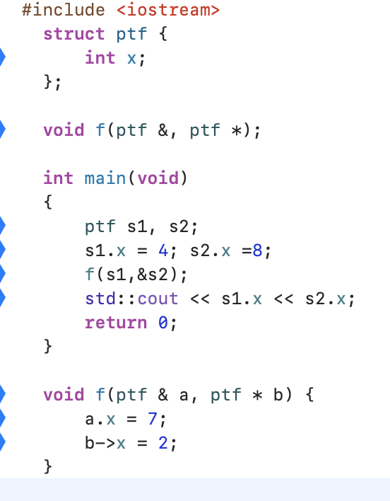

Hallo zusammen,
ich muss natürlich mal wieder nerven. Morgen hab ich meine Programmierprüfung, leider kommen noch immer Fragen auf, da ich Thema für Thema durchgehe und erst mit dem nächsten Thema weiter mache, wenn ich das aktuelle Thema verstanden habe.
hier mein Code zum Verständnis der Fragen:
472196240_Bildschirmfoto2020-07-22um12_32_58.png.bdc948528191bf73f16c39d827f74af7.png
ich hab ihn mal in Xcode eingefügt und mit dem Debugger ausgeführt.
Ich verstehe das Ergebnis aber folgende Sachen verstehe ich nicht:
1. Was bedeutet das & in der Funktion?
2. Was bedeutet das * in der Funktion?
 und was ich mich schon länger Frage...
3. was hat es denn immer mit dem -> auf sich?!
Liebe Grüße,
Julian

Bist du sicher? Wie kannst du das Ergebnis verstehen, wenn du die Operatoren gar nicht kennst?
1. Das ist der Adressoperator, liefert zu einer Variable die Adresse.
2. Das ist der Dereferenzierungsoperator, der liefert dir den Inhalt einer Zeigervariablen.
3. Das ist einer der Elementzugriffsoperatoren. Das ist eine Kurzschreibweise für (*variable).element. Der macht also im Grunde das Gleiche wie der . nur dass dieser Operator direkt auf Zeigervariablen funktioniert.

Die Problematik ist wohl, dass du nicht verstehst, wie Funktionen funktionieren.
Falls in eine Funktion Parameter übergeben werden müssen, dann werden immer Kopien der Parameter übergeben. Das wird "call-by-value" genannt. Das ist in sofern nützlich, dass die Variablen im inneren der Funktion eine anderen Gültigkeitsbereich haben und sie außerhalb der Funktion unberührt bleiben.
Es gibt aber manchmal Situationen, da möchte man den Wert einer Variable, der außerhalb der Funktion gilt, ändern. Dann muss man die Variable als Referenz in die Funktion überreichen. Das nennt sich dann "call-by-reference" und hier kommen wir nun zu deinen Fragen:
vor 35 Minuten schrieb julsos:
Das & ist der sog. Adress-Operator. Es wird also direkt die Adresse von s1 übergeben. Also a ist die Adresse von s1.
Angenommen die Adresse von s1 ist 0x00000001, dann ist a ebenfalls 0x00000001. Das ist das besagte call-by-reference. Wir können direkt mit dem Objekt arbeiten.
vor einer Stunde schrieb julsos:
Dies ist wiederum ein Zeiger. Ein Zeiger ist ja eine Variable, die als Wert eine Adresse besitzt. Im Funktionsaufruf f(s1, &s2); überreichen wir der Funktion die Adresse von s2 (wegen dem Adress-Operator). Da es sich hier um Call-by-Value handelt, wird die Adresse kopiert und in einen anderen Speicherbereich abgelegt. Das ist unser Zeiger. Der Zeiger hat dann die Adresse 0x00000002 und als Wert 0x00000001.
Der Pfeil ist ebenfalls ein Zugriffs-Operator, wie der Punkt, allerdings für Zeiger.
Anstatt dem Pfeil könntest du auch die Dereferenzierung verwenden. Also (*b).x = 2;
