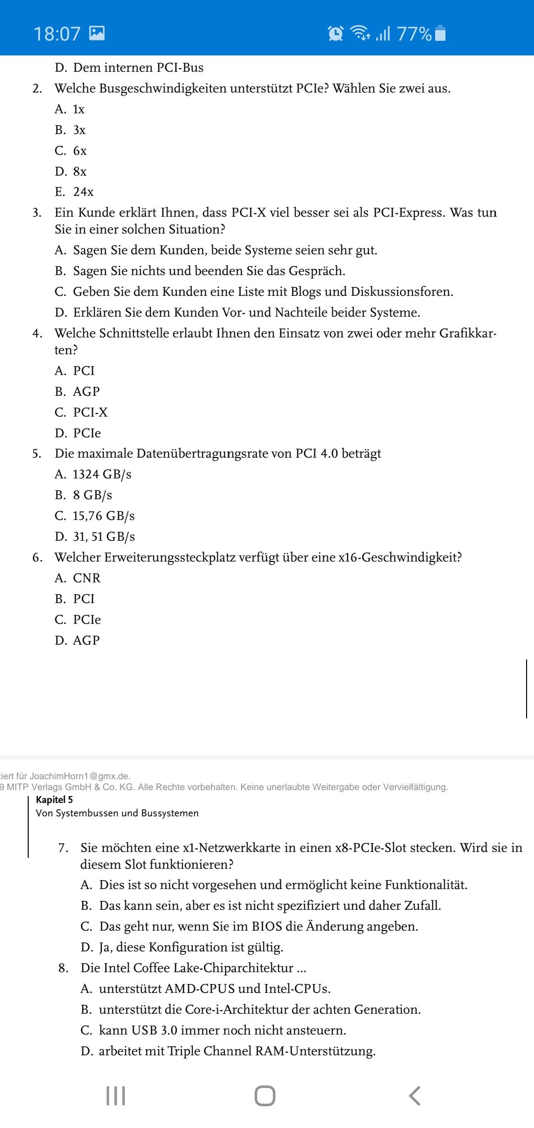

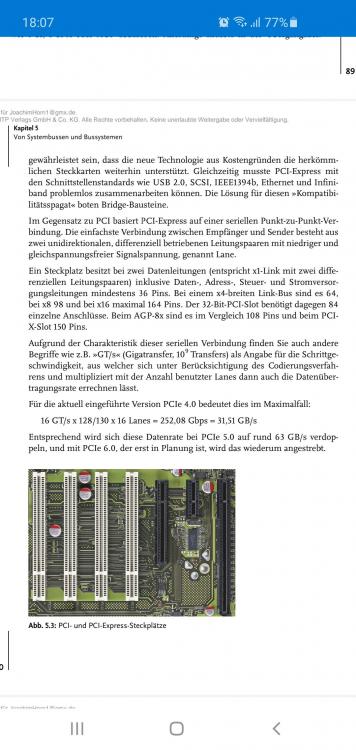

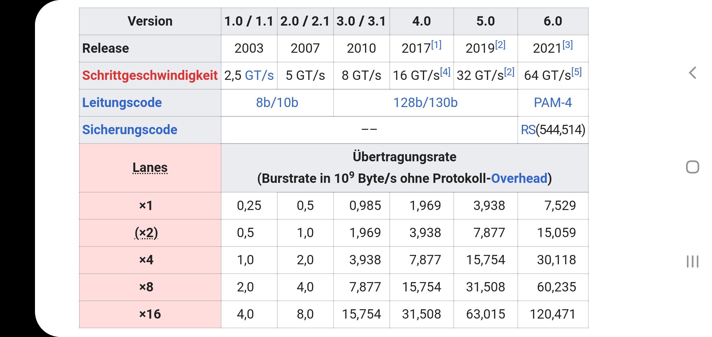

Ich mache gerade einen CompTIA A+ Kurs und da ist eine Kapitelfrage deren Antwort ich nicht verstehe. Vllt könnt ihr mir da weiterhelfen. Mein Dozent konnte es nicht. Im Anhang habe ich euch die Frage mit den möglichen Antworten, ein Bild vom Buch und ein Wikieintrag hochgeladen. Ich sage es ist D und die Lösung hinten im Buch und mein Dozent, sagen es ist C. Als ich fragte warum das so ist, meinte er das x1 gemeint war. Aber dann stimmt C ja trotzdem nicht. Also kann mir einer erklären warum es C ist?
Frage
Yascha
Hallo zusammen,
Grüße Yascha
