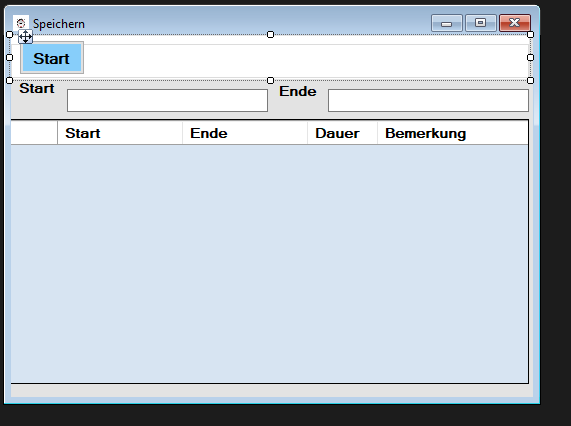

Hallo, Danke für die Antworten, beschreibe hier halt nun mal die Problematik :
Ich habe ein Zeiterfassungstool geschrieben ,das Tool ist einfach gehalten es erfasst halt nur die Aktuelle Datum und Start und Ende und speichert diese Daten in eine Text datei auf eigene Lokle Ordner.
Nun Der Pfad müsste insoweit so geändert werden, dass in jedem beliebigen Rechner in einen bestimmten Ordner die erstellte Textdatei gespeichert wird.
mit absoluter und Relativer Pfad wurde wharscheilich nicht lösbar sein sondern eher mit einer Umgebungvariablen wie %Appdata% oder %Temp% oder ähnliches, als Zieldatei sollte in dieses Pfadziel einen Ordner automatisch erstellt werden , in dem die Textdatei die jedes mal mit drücken auf speichern gestellt und erfasst werden , gespeichert wird.
ich danke euch in voraus für die Antworten

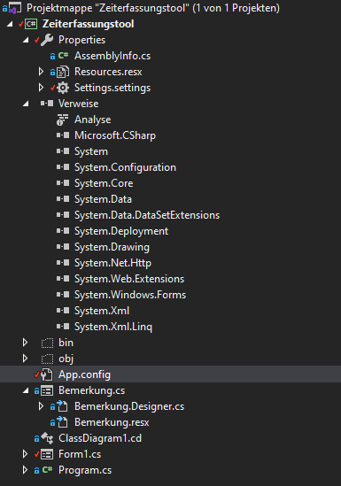

App.Config:
<?xml version="1.0" encoding="utf-8"?>
<configuration>
  <startup>
    <supportedRuntime version="v4.0" sku=".NETFramework,Version=v4.7.2" />
  </startup>
  <appSettings>
    <add key="k1" value="Pfad zum Speichern angeben " />
    <add key="k2" value="v2" />
    <add key="k3" value="v3" />
    <add key="ClientSettingsProvider.ServiceUri" value="" />
  </appSettings>
</configuration>
