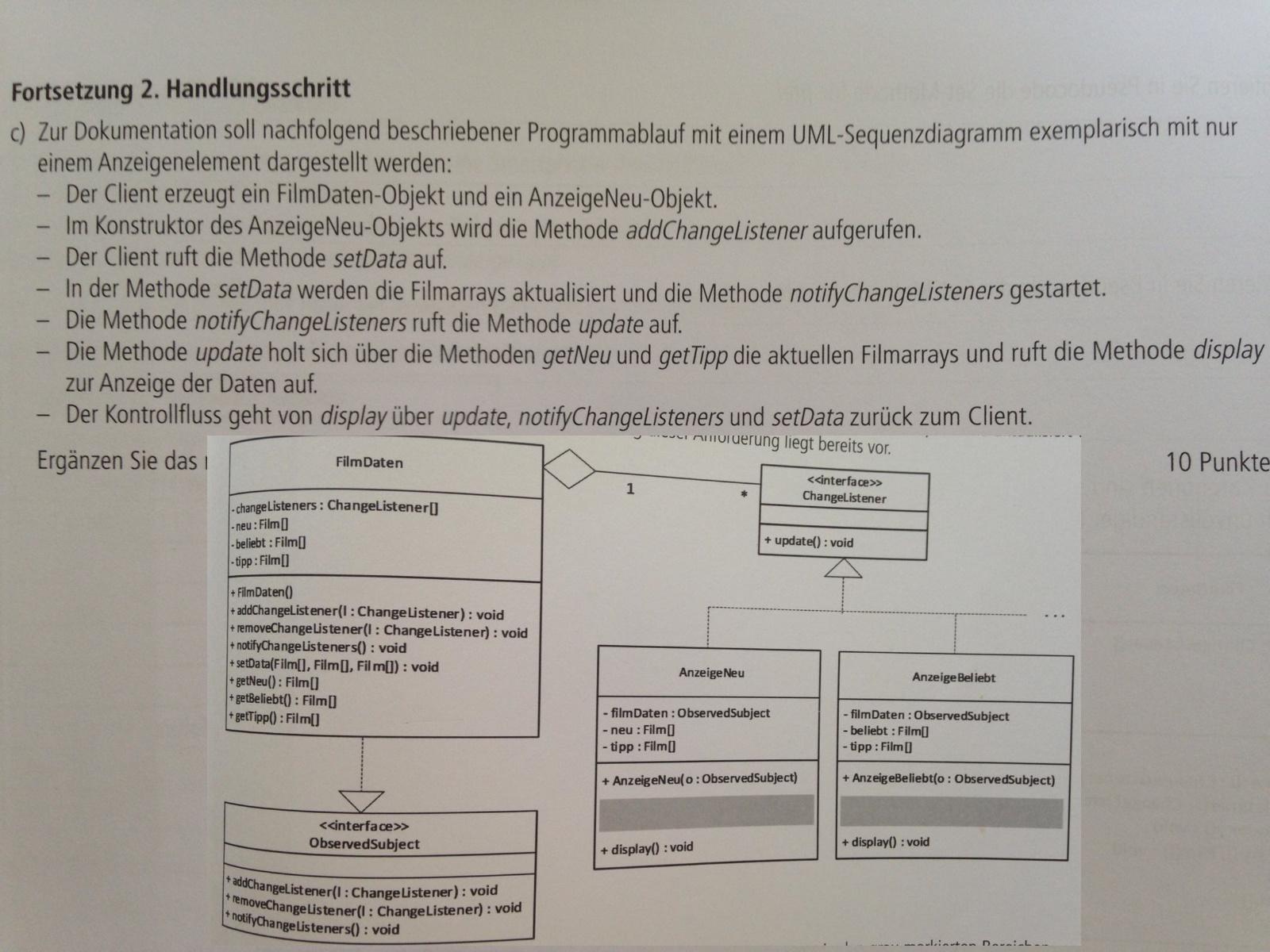

ich ackere gerade, zur Vorbereitung für die anstehende Prüfung, die mir vorliegenden Prüfungen durch.
Als externer Prüfungsteilnehmer habe ich keine reguläre Ausbildung durchlaufen und habe immer wieder bei den UML Aufgaben so meine Schwierigkeiten. Trotz intensiver Recherche krieg ich es nicht hin, das für die oben genannte Aufgabe geforderte Sequenzdiagramm zu erstellen.
Ich verstehe den Code und auch das Klassendiagramm zu dieser Aufgabe, aber ich weiss nicht einmal ansatzweise, wie die geforderte Aufrufkette darzustellen ist.Aufgabe_Sequenzdiagramm.thumb.jpg.709e4154fb1de729f586cada2282cfed.jpg
Wenn mit jemand etwas aufmalen könnte, wäre ich wirklich froh und dankbar, weil mich diese Aufgabe wahnsinnig macht ^^.
