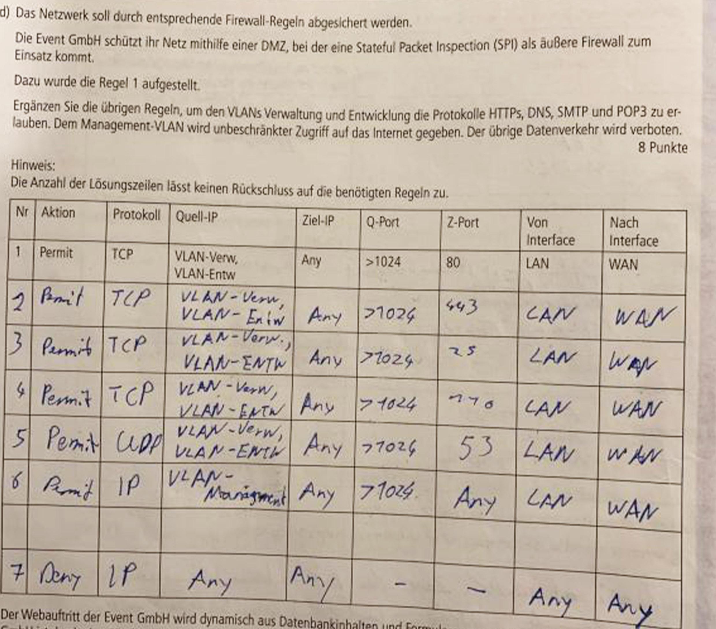

Hallo Han_Trio, super danke für die ausführliche Antwort :) Genau die Frage ist theoretischer Natur und beizeht sich auf die IHK Aufgaben zu Firewalls.
Verstehe ich das richtig dass ich dann in das Protokollfeld auch Any anstatt IP reinschreibe?

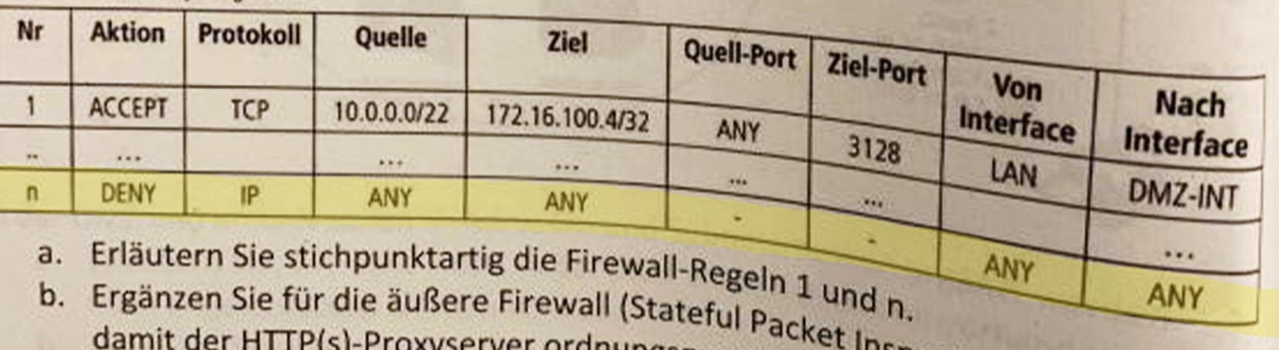

Wenn ich den gesamten Datenverkehr verbieten will wird in der IHK Aufgabe | Deny | IP | Any | Any |  geschrieben wobei sich IP auf das Protokoll bezieht. Müsste es nicht korrekterweiße auch Any heißen anstatt IP?
Öhm.. dann wäre es vielleicht am besten, du würdest kurz die ursprüngliche Aufgabe hier reinstellen.
Ich würde mich im Zweifelsfall an die vorgegebene Syntax der Aufgabenstellung halten, aber gerade steh ich da irgendwie aufm Schlauch ;)
Na klar hier ist die urpsprüngliche Aufgabe mit meinen Lösungsansatz:
Die Regel um den kompletten Datenverkehr zu verbieten (gelb markiert) habe ich mir von einer anderen IHK Aufgabe wo ich die Musterlösung habe abgeguckt.
Würde mich freuen deinen / euren Lösungsansatz zu hören. :)
vor 17 Minuten schrieb Bitschnipser:
IP bedeuted sowohl TCP als auch UDP, wurscht welches verwendet wird.
Ahh, da war mein Denkfehler. Ja dann ist es klar.
Ich denke auch, das geht dann so in Ordnung :)
