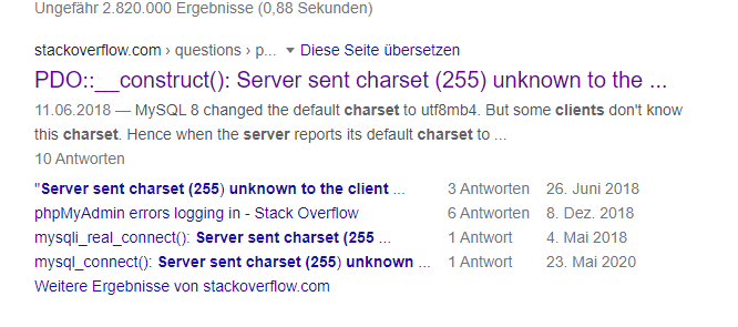

Ich befinde mich seit September 2020 in der Ausbildung zum FISI und habe gestern den Arbeitsauftrag bekommen, einen SSH-Tunnel, vorbei an einem Doppel-NAT, auf eine von mir selbst erstellte Website, zu kreieren.
So weit, so gut. VMWare angeschmissen, Ubuntu-Server 20.04 erstellt, LAMP installiert, alles prima. Moodle gezogen, komme auch in das InstallationsWebInterface, aber dort stecke ich nun fest.
Die von mir ausgewählte Datenbank, samt User und Passwort, scheint nicht zu funktionieren, da er mir folgenden Fehler ausspuckt:
Fehler: Datenbankverbindung fehlgeschlagen
Es ist möglich, dass die Datenbank überlastet ist oder nicht ordentlich läuft.
Server-Administrator/innen sollten zusätzlich prüfen, ob die Datenbankdetails richtig in der config.php eingetragen sind.
Warning: mysqli::mysqli(): Server sent charset (255) unknown to the client. Please, report to the developers in/var/www/html/moodle/lib/dml/mysqli_native_moodle_database.phpon line75
Warning: mysqli::mysqli(): (HY000/2054): Server sent charset unknown to the client. Please, report to the developers in/var/www/html/moodle/lib/dml/mysqli_native_moodle_database.phpon line75
Dabei habe ich nie etwas an der mysqli_native_moodle_database.php geändert. Auch wenn ich mir das anschaue, werde ich daraus nicht schlau, weil Zeile 75 das ausgibt:
$conn = new mysqli($dbhost, $dbuser, $dbpass, '', $dbport, $dbsocket); /// Connect without db
Ich möchte nur ungerne, von vorne anfangen oder ein anderes Projekt als Moodle nehmen (z.B. Plesk, WordPress, Nextcloud,etc), aber wenn es so sein muss^^
Vorab schon einmal, vielen Dank für Zeit und eure Kommentare!
