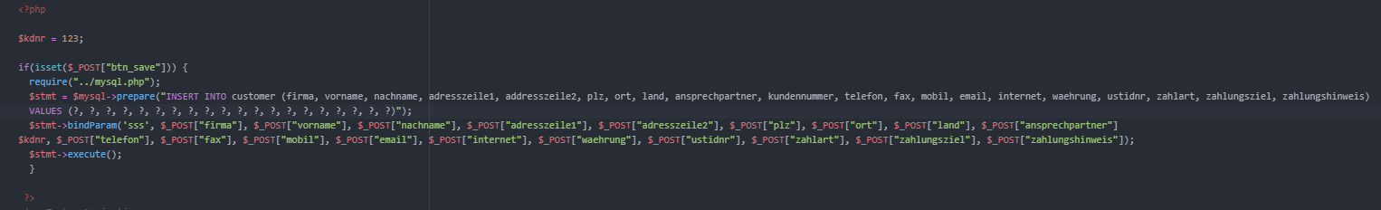

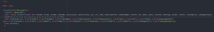

Hallo Zusammen,
ich beschäftige mich zurzeit mit einem privaten HTML/PHP Projekt. Dazu muss ich sagen, das ich vorher noch nicht wirklich mit PHP gearbeitet habe.
Ich habe ein Formular, aus welchem ich Daten in eine lokale DB schreiben möchte.
Habe folgendes gemacht, bekomme aber immer Fehlermeldungen, bei dieser Variante zum Beispiel: "Parse error: syntax error, unexpected '$kdnr' (T_VARIABLE), expecting ')' in C:\dev\XAMPP\htdocs\Testsystem\customer\kundenstammPassiv.php on line 31"
Vorher hatte ich eine andere Variante probiert, da bekam ich immer folgenden Fehler: "Fatal error: Uncaught exception ‘PDOException’ with message ‘SQLSTATE[HY093]: Invalid parameter number: parameter was not defined’ in."
Kann mir jemand helfen, welche ist die beste Variante und wie wende ich sie an? Was mache ich falsch?
Aktuelle Variante:
mysql.php:
Freue mich über eure Hilfe. :)

  Am 2.12.2020 um 10:53 schrieb Funfare1337:
zwischen $_POST['ansprechpartner'] und $kdnr fehlt ein komma, deshalb der syntax error
außerdem verwechsle nicht das mysqli bindParam mit dem PDO bindparam: https://www.php.net/manual/de/pdostatement.bindparam.php
Aufklappen
Danke für die schnelle Antwort.
Bedeutet ich muss für jede Variable, den Variablentyp und die Länge angeben?
Also Beispielsweise so?
$sth->bindParam(1$_POST["firma"]PDO::PARAM_STR 255);
$sth->bindParam(2$_POST["fax"]PDO::PARAM_INT);
  • 0
$data_type und $length sind optional. Angeben musst du sie nicht. Ich bin zwar kein PHP-Experte aber ich würde sie angeben. Ich kann mir vorstellen, dass sie auch genutzt werden, um XSS-Angriffe zu verhindern (schwache Typisierung und so).
Wenn du sie aber benutzt, dann musst du $data_type und $length mit einem Komma trennen:
$sth->bindParam(1, $_POST["firma"], PDO::PARAM_STR, 255);
$sth->bindParam(2, $_POST["fax"], PDO::PARAM_INT);

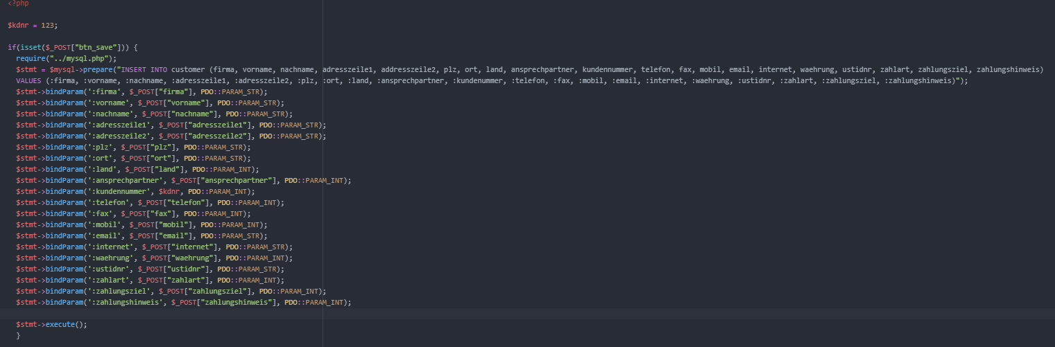

Hallo nochmal,
ich habe das Ganze nun nach dem Schema aufgebaut.
Es funktioniert trotzdem nicht... :(
Folgende Fehlermeldung erscheint beim abrufen:
Warning: PDOStatement::execute(): SQLSTATE[HY093]: Invalid parameter number: parameter was not defined in C:\dev\XAMPP\htdocs\Testsystem\customer\kundenstammPassiv.php on line 51

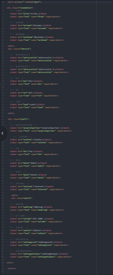

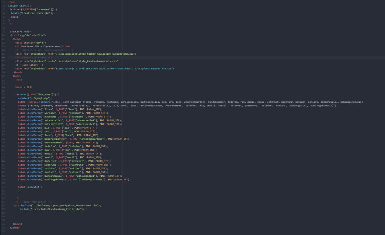

Ich habe jetzt eventuell noch eine Vermutung... Das Formular, mit den Feldern, welche ich wegschreiben möchte, ist in der "kundenstamm_fields.php". Das PHP-Skript, um welches es hier geht, befindet sich in der Klasse "kundenstammPassiv.php". Ist das verwerflich, oder kann das so funktionieren, weil ich es mittels eines includes nachlade?
Freue mich über Hilfe.

kannst du mal markieren was die Zeile 51 in kundenstammPassiv.php ist? In deinem Screenshot sind es nicht so viele Zeichen, der Code sieht für mich soweit korrekt aus. Wird evtl. noch ein anderes Query in der Datei ausgeführt?
Es kann natürlich mit include funktionieren, aber ohne den Code zu sehen ist das natürlich schwierig zu sagen ob sich da ein Fehler eingeschlichen hat.

Hier mal die Dateien mit Zeilennummern.
kundenstamm_field.php
Vielleicht kanns du ja hier mehr sehen?
Vielen Dank schonmal im voraus. :)
  • 0
Im prepare steht "kundenummer", im bind-params aber "kundennummer".

- den Rechtschreibfehler habe ich behoben, somit erscheint beim Absenden der Daten keine Fehlermeldung mehr. Die Tabelle bleibt aber leider noch immer leer, bedeutet, die Daten werden nicht in die DB geschrieben...
Woran könnte das denn jetzt noch liegen? ... Manchmal scheitert man an so simplen Dingen^^ :(

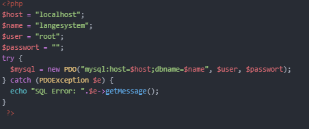

Füge beim Aufbau der DB-Verbindung mal folgende Zeile ein (variablennamen natürlich noch anpassen), dann solltest du eine Fehlermeldung bekommen wenn etwas schief läuft:
$dbh->setAttribute(PDO::ATTR_ERRMODE, PDO::ERRMODE_EXCEPTION);

Habe ich gemacht. Hat funktioniert, habe folgende Fehlermeldung bekommen:
"Fatal error: Uncaught PDOException: SQLSTATE[42S22]: Column not found: 1054 Unknown column 'addresszeile2' in 'field list' in C:\dev\XAMPP\htdocs\Testsystem\customer\kundenstammPassiv.php:59 Stack trace: #0 C:\dev\XAMPP\htdocs\Testsystem\customer\kundenstammPassiv.php(59): PDOStatement->execute() #1 {main} thrown in C:\dev\XAMPP\htdocs\Testsystem\customer\kundenstammPassiv.php on line 59"
Mit dieser konnte ich den Fehler dann selber herausfinden und beheben. War mal wieder so ein blöder kleiner Fehler...
Nun hat es auch geklappt und die Daten stehen in der DB.
Danke für deine Hilfe!
