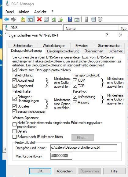

Nachweisen, so denke ich, tut man es mit der Debugprotokollierung oder? Die habe ich aktiviert. S.h. Bild.Aufgabe6.1.JPG.2efbc8dc6efee2d6c13f1de1b161a673.JPG

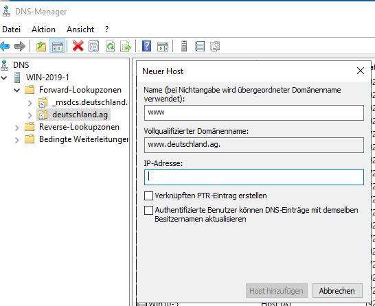

Du erstellst einen neuen Hosteintrag, gibst diesem den Namen "www" und die IP Adresse X. Dann erstellst du nochmal einen neuen  Host mit dem Namen "www" und der IP X+1, und dann noch den dritten Host "www" mit der IP X+2.
Dann gehst du her, und pingst den host "www" einfach mal an und guckst welche IP er zurückmeldet, dann nochmal und noch mal. Im Normalfall sollte bei jeder Pingrunde ein anderer Host antworten.

Hehe, verstehe ich nicht 🙂 Adressen aus meiner Testumgebung oder aus dem Internet?
Wo genau ist es einzutragen? Hier oder........
...bei Stammhinweisen? Ich weiß nicht wo ich ansetzen soll 🙂
