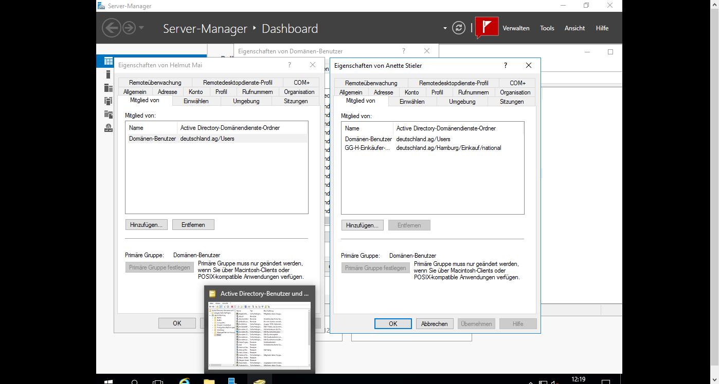

Wölkchen Geschrieben 30. Dezember 2020 Autor Geschrieben 30. Dezember 2020 Hallo. Ich mal wieder. Das Problem mit Anmeldung auf win2019-2 besteht nun nur noch zum Teil. Im Anhang lege ich ein Screen wo die Einstellungen und Freigaben für die Benutzer sind.Alles gleich eingestellt bis auf das AStieler mehr Zugriff hat.Das ist aber nicht der Fall weil Sie sich auf win2019-2 nicht anmelden kann. Helmut Mai kann sich aber anmelden. Bitte um Info,s wie ich das hinbekomme das AStieler sich auch anmelden kann. Danke und Gruß
Gast Geschrieben 30. Dezember 2020 Geschrieben 30. Dezember 2020 Gegenfrage: warum sollen sich normale User auf einem Server anmelden können? Zieht AStieler die gleichen GPOs wie HMai? Liegen beide User in der gleichen OU?

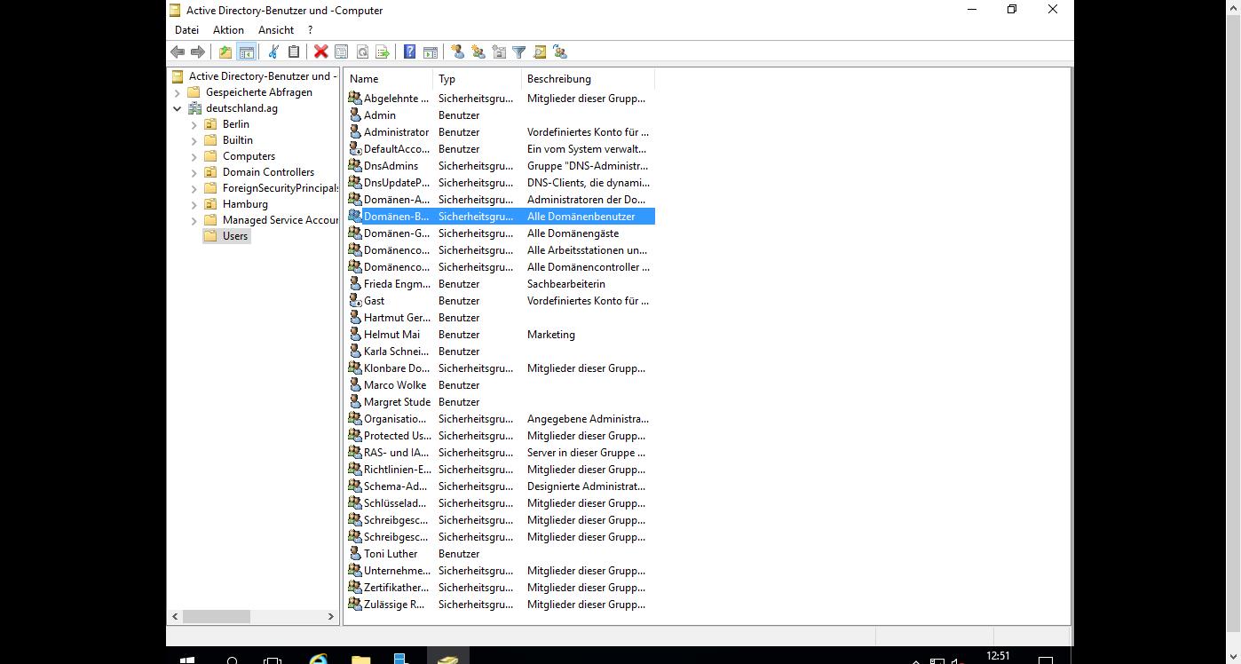

Wölkchen Geschrieben 30. Dezember 2020 Autor Geschrieben 30. Dezember 2020 Antwort: Keine Ahnung.Wird mir so vor gegeben.Anmeldung funktioniert aber auch nicht auf Win10. Somit liegt das Problem nicht am Server 2019-2 sondern irgendwo in der AD Zuweisung denke ich. Helmut Mai liegt direkt im OU User wobei sich AStieler nicht direkt darin befindet sondern unter Domänen Benutzer.
mapr Geschrieben 30. Dezember 2020 Geschrieben 30. Dezember 2020 Ich hatte dich weiter oben schon mal nach der genauen Nr. des Studienheftes gefragt, wo die Aufgabe vorkommt. Evt. kommen wir damit weiter, da ich mal einen ähnlichen Kurs gemacht habe und mal in meinen Unterlagen schauen könnte. Und das Studienheft heißt nicht SERV1-SERV8, es sei denn sie haben es geändert, sondern SERV1, SERV2, ...
Wölkchen Geschrieben 30. Dezember 2020 Autor Geschrieben 30. Dezember 2020 Hallo. Sorry . Studienheft SERV08F S.17 Übung 2.2: Auf Win2019-2 als Admin anmelden - auf C: Ordner anlegen und Dokument - Anette Stieler Standart-Berechtigung zufügen damit sie zugriff darauf hat. Danach als Anette Stieler auf Win2019-2 anmelden und schauen ob sie das Dokument öffnen kann. Problem ist halt nur das Sie sich nicht mal anmelden kann auf Win2019-2 ! Danke im Voraus
