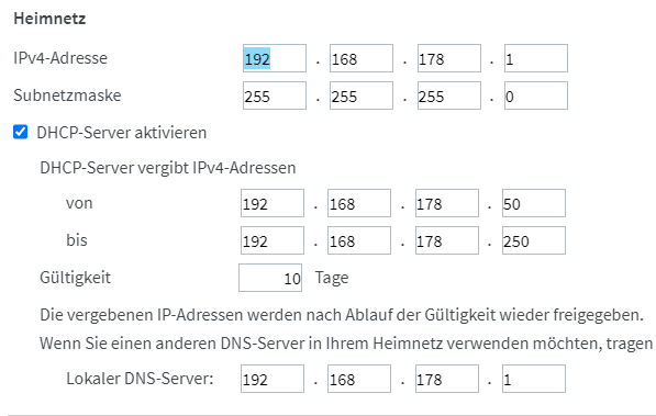

vor 4 Stunden schrieb Maniska:
Wenn die Fritzbox für immer und ewig da stehen soll, kann die auch weiterhin DHCP machen.
Ja, ne, nicht so richtig... kann die FB im DHCP den DC als DNS verteilen oder verteilt die FB sich selber als DNS (was ja im Homeusernetzwerk Sinn macht)?
Es wird die wunderlichsten Phänomene geben, wenn man nicht den DNS vom DC nutzt - das kleinste Übel ist es, dass man kaum einen Client ins AD gehieft bekommt.
