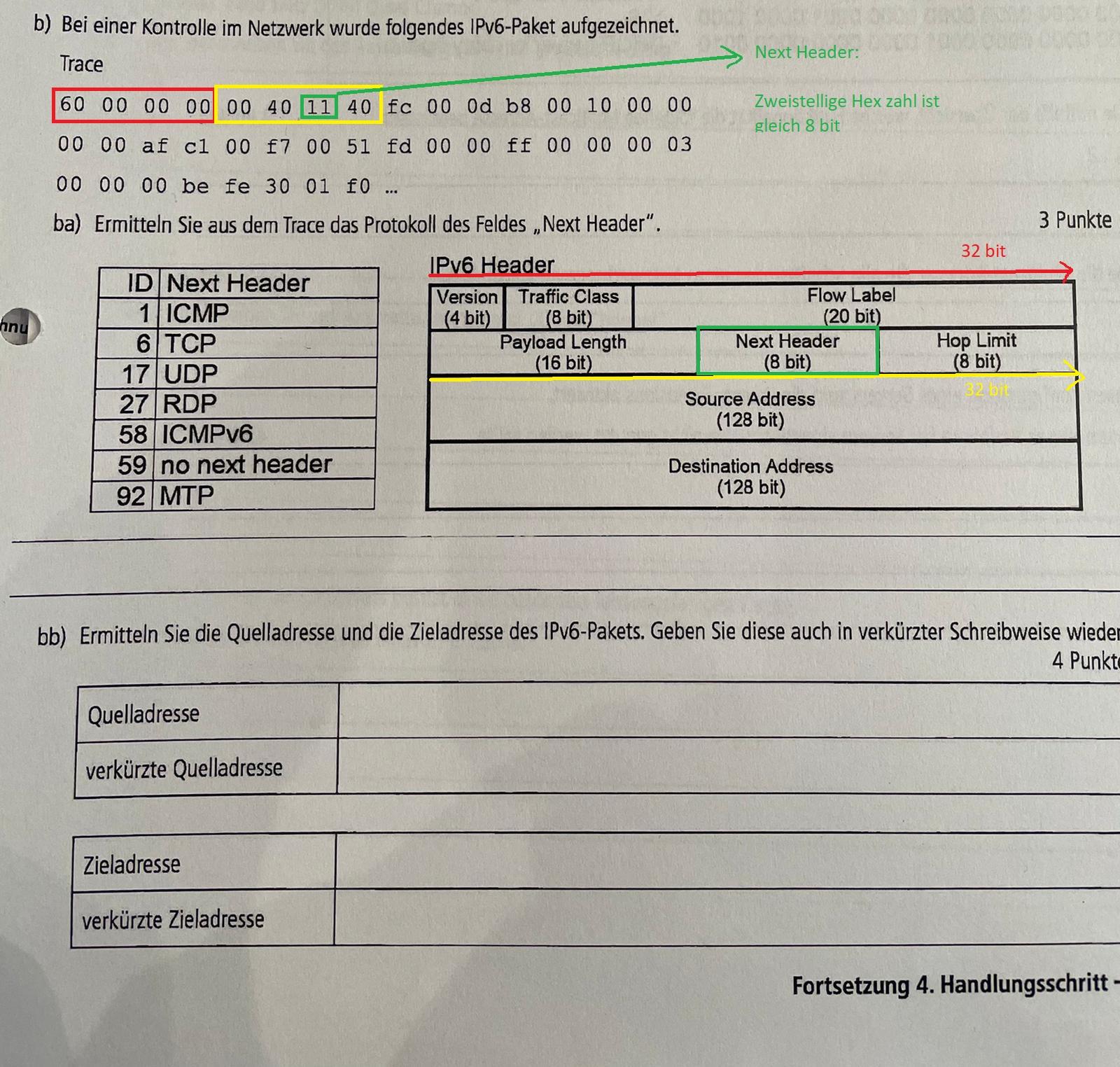

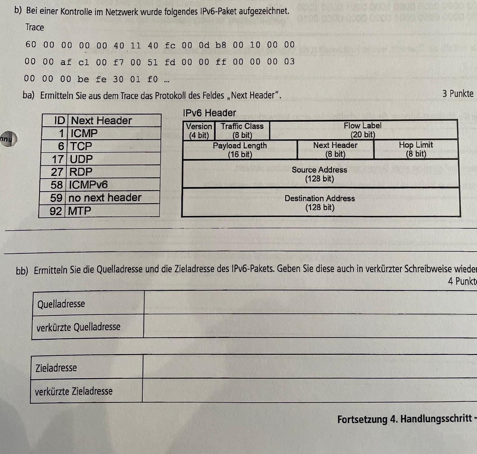

Hallo zusammen, ich mache gerade die AP Sommer 2018 und da ist folgende Aufgabe (Anhang)
Wie löse ich das?
In der Lösung steht HEX11 --> DEZ 17 = UDP
Hex 11 in Dezimal umzurechnen ist ja nicht schwer.  Aber wie kommen die Auf Hex 11 ?! Ich verstehe das alles nicht so richtig.
Wäre nett wenn mir jemand mal dazu eine Hilfestellung geben könnte :)
Ja jetzt checke ich es. Danke. Oh Gott ist das einfach. Junge Junge.

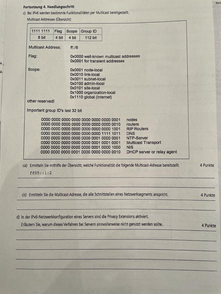

Hier  weiß ich beispielsweise nicht wie die bei cb) auf die adresse ff02::1 gekommen sind.
Sowie hier:

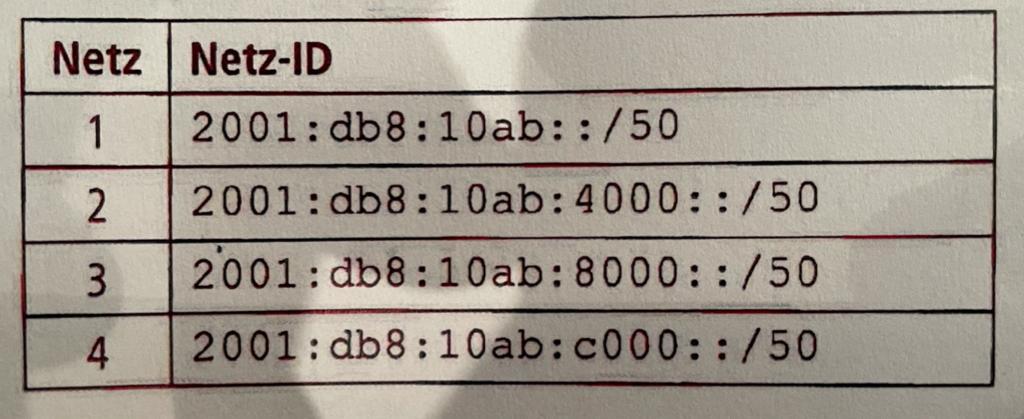

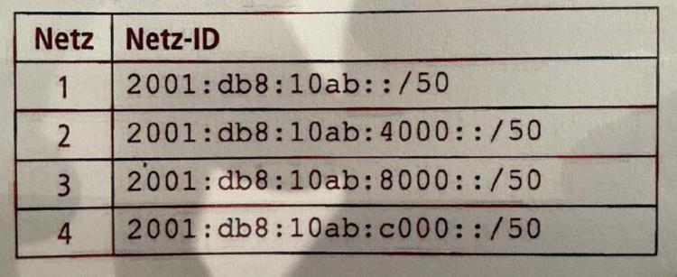

Da steht als lösung folgendes:
2113627259_WhatsAppImage2021-01-07at13_32_57.thumb.jpeg.2fe9384d5251085a147e1c43b16e9a1f.jpeg
zu cb) lies dir nochmal durch was link-local bedeutet und was"nodes" sind, dann ist das relativ selbsterklärend (habs auch erst im Nachhinein gerafft)
zu e) (hab ich auch erst verkackt) schau die Grenze Zwischen Netzteil und Hostteil an. Wieviele Bits extra brauchst du, um vier Netze bilden zu können? Dann ist es einfach nur billig Bits hochzählen.
Tipp: dass es nicht die Netze :1 :2 :3 und :4 sind, liegt daran, dass die Grenze zwischen Netz- und Hostteil nicht am Rand eines Nibbles liegt
