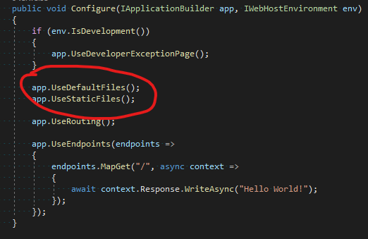

Das Buch scheint nicht mehr so aktuell zu sein.
Es wird nämlich eine ASP.Net-Anwendung mit dem alten ASP.Net erstellt, anstatt mit ASP.Net Core. Erkennen kann man das am Buch, da bei der Projektauswahl ".NET-Framework" in Klammern steht.
Entweder du suchst dir ein aktuelles Tutorial für ASP.Net Core oder du nimmst ein als Projekt eben das alte ASP.Net.
In ASP.Net Core musst du nämlich etwas mehr tun. Du musst in der Methode Configure() in der Klasse Startup noch zwei weitere Zeilen hinzufügen.
Dann musst du noch einen Ordner namens "wwwroot" einfügen und da musst du dann deine HTML-Seite erstellen.
Dann klappt es.
