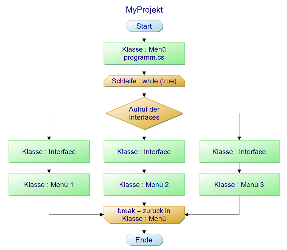

Guten Tag zusammen,
danke schon mal für dieses Forum! Stehe nun wieder vor einem Problem. Möchte gerne mit ein Paar Kollegen ein Projekt starten, da wurde mir näher getragen eine Zwischenklasse ein zu führen, welches als Interface dient.
Hierzu wurden mir einige verschiedene  Gründe genannt,
z.B. Stabilität, bessere kontrolle für Garbage Collector, saubere Struktur usw.
Da würde mich interessieren, ob ich nicht die Interfaces einfach weglassen könnte. Und quasi einfach direkt im Menü die Konstruktoren auf zu rufen um damit ggf. die Methoden aus zu führen?
Hab für das verständnis einfach mal eine UML hinzu gefügt. Bin gerade erst angefangen mit meiner Ausbildung, deswegen sorry für fachliche Fehlinterpretationen!

vor 30 Minuten schrieb M@rku$:
Den Begriff "Zwischenklasse" gibt es nicht. Es gibt Klassen und es gibt Interfaces und es gibt abstrakte Klassen.
Ich verstehe nicht, was du machen möchtest. Ein Interface ist dazu da, um zu beschreiben, was eine Klasse "hat" (Attribute) bzw. kann (Methoden). Andere Klassen können das Interface implementieren und können bzw. haben dann das, was das Interface beschreibt.
Wenn du verschiedene Klassen hast, die das gleiche können bzw. haben sollen und du an der aufrufenden Stelle nicht weißt, was für eine Klasse das ist, aber weißt, welches Interface die Klasse implementiert, kannst du das Interface nicht weglassen.
vor 35 Minuten schrieb M@rku$:
Ich sehe da kein UML. Ich sehe eine Mischung aus Klassen- und Ablaufdiagramm. Wenn du Klassen, Interfaces etc. beschreiben möchtest, dann solltest du am besten das Klassendiagramm verwenden. Aus dem Mischmasch kann man nichts (sinnvolles) herauslesen. Stell das Klassendiagramm hier nochmal rein. Dann kann besser beurteilt werden, ob dein Vorhaben Sinn macht.
vor 36 Minuten schrieb M@rku$:
Vielleicht ist es noch ein wenig zu früh, dass du dich mit der Software-Architektur auseinander setzt. Die Grundlagen (OOP usw.) müssen dafür sitzen. Du musst wissen, was eine Klasse ist, warum man sie verwendet, wofür Interfaces verwendet werden können, verschiedene Entwurfsmuster, Pattern, etc.

vor 1 Stunde schrieb M@rku$:
Aber echt solche Feedbacks verstehe ich hier nicht, gehört das hier zu dem Umgang mit Nachwuchs oder liegt es einfach dran das euer Niveau so hoch ist, sich nicht mit Lernenden zu beschäftigen?
Wir beschäftigen uns doch mit dir. Das Problem ist lediglich, dass du nicht bereit bist die Kritik anzunehmen. 😃
Ansonsten ist dem von @pr0gg3r geschriebenen Textchen ist eigentlich wenig hinzuzufügen.
Insbesondere die Feststellung, dass die von dir angehängte Grafik kein UML darstellt, sondern es sich um eine Mischung aus PAP und  Klassendiagramm handelt, ist richtig und wichtig. Nicht, dass du am Ende glaubst du könntest UML bereits und müsstest dich nicht weiter damit beschäftigen. Auch an dem Umstand, dass er dir leicht auf die Finger klopft und dir vorschlägt ein richtiges Klassendiagramm nach UML zu erstellen, ist zu unterstützen. Dadurch wird dein Vorhaben nämlich lesbarer, da die Vererbung oder auch Implementierung von Interfaces abweichend dargestellt wird, so dass es - bei richtiger Ausführung - nicht zu Missverständnissen kommt. Jetzt hingegen müsste ich fast noch vermuten, dass, ich weiß auch nicht, das Interface von Menü2 erbt, obwohl Menü2 eigentlich das Interface implementieren soll. Uff.
Auch von UML abgesehen steht da nichts, was nicht irgendwie plausibel wäre. Bevor ihr mit Klassen und Interfaces hantiert, sollten die OOP-Grundlagen sitzen. Der Umstand, dass ihr ein Projekt aufziehen wollt, aber einen PAP noch mit UML verwechselt und vermutlich die Vor-/Nachteile von Interfaces gar nicht wirklich abschätzen könnt, zeigt eigentlich eher, dass ihr noch mal einen Schritt zurück machen solltet. Nicht böse gemeint, aber.. isso. 😉
Wenn du aber unbedingt etwas zu deiner ursprünglichen Anfrage hören möchtest:
Du möchtest eigentlich keinen Aufruf der Interfaces und du möchtest in dem Beispiel keine drei Interfaces, sondern du möchtest bestimmt ein Interface IMenu, das alle Menü-Klassen implementieren (class Menu2 implements IMenu, class Menu3 implements IMenu ...), einschließlich der übergeordneten Klasse Menü aus der program.cs. Es sollen i.d.R. schließlich alle Menüs über z.B. dieselbe Grundfunktionalität verfügen und das Interface wäre hier der erste Schritt, um am Ende wenigstens das sicherzustellen.
Wenn alle Menüs völlig unterschiedlich sind - was aber eher selten der Fall sein dürfte - denn niemand erfindet das Rad beständig neu - lässt sich über den Sinn oder Unsinn von Interfaces sicherlich streiten. Aber selbst dann helfen sie bei der Fehlersuche immer noch weiter, weil dich eine gute IDE daran erinnern wird, dass du ggf. etwas vergessen hast.
Persönlich arbeite mit Interfaces lieber in größeren Projekten.
Ein 2-Klassen-Programm hält oft nicht so viel Code, dass sich der Mehraufwand irgendwie rechnet.

Ich wüsste auch nicht, was der Gargabe Collector damit überhaupt zu tun hat. Das einzige, was ich mir als "Zwischenklasse" vorstellen kann, wäre eine abstrakte Klasse aber sonst kann ich unter dem Begriff auch nichts vorstellen.
Was ist jetzt eigentlich die konkrete Frage bzw. das konkrete Problem? Gefühlt wird hier nicht verstanden, was Interfaces sind. Interfaces sind einfach nur Schablonen für Klassen. Sie beschreiben, welche Methoden eine Klasse bereitstellt. Das Hilft Dinge zu abstrahieren. Das prominenteste Beispiel ist IEnumerable<T>. Es ist ein Interface für eine Auflistung. Ganz gleich, ob es ein Array, HashSet, List, Stack, Queue,... ist. Sobald eine Klasse IEnumerable<T> implementiert ist, kann man mittels foreach über die Elemente iterieren und kann mittels LINQ Abfragen erstellen.
