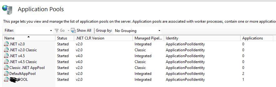

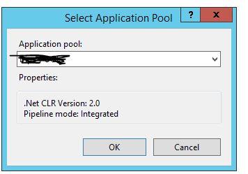

Hallo Zusammen,
Ich habe beim Kunden einen IIS Webserver im Einsatz auf dem ein WebPortal eines Herstellers läuft.
Regelmäßig, stelle ich eine entsprechende hohe Auslastung der CPU und des Speichers fest, was regelmässig dazu führt, dass nichts mehr geht ( Anwender können auf das WebPortal nicht mehr zugreifen).
Kann mir vielleicht jemand helfen, wie ich am besten vorgehen, um das Problem besser einzugrenzen? weitere Software oder ähnliches zu installieren wird schwierig werden, dass es sich um die PRD-Umgebung des Kunden handelt.

Ich habe mal zwei Anhänge, die vielleicht mehr Infos geben, beigefügt. Falls noch weitere Infos notwendig sind, lasst es mich gerne wissen.

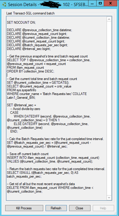

Ich weiß nicht, ob das relevant ist, aber ich sehe eigentlich immer im Aktivitätsmonitor diesen Prozess:
Wenn ich hier auf Details gehe, sieht man das:

vor 12 Minuten schrieb theloc866:
kannste ignorieren, der gehört da hin. Der Prozess holt wohl die Daten für die hübschen Charts im Aktivitätsmonitor. Du kannst auch sehen das der Prozess die tempdb nutzt. Du kannst in der Ansicht auch nach Datenbanken filtern.image.png.670213435a00d127205b492026a1ca7f.png
master, msdb und tempdb kannst du normalerweise ignorieren.
