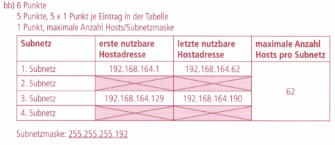

astero Geschrieben 13. April 2021 Geschrieben 13. April 2021 Ähnliche Aufgabe aus einer Prüfung (ohne Gateway), mit bisschen weniger Text.... Da ich kein Bild davon hier veröffentlichen will (ist ggf. nicht erlaubt, weiß ich nicht; GA2-APW17-18), schreibe ich es ab. Habe deine grob umschriebene Aufgabenstellung auf die schnelle in keiner der mir bekannten Prüfungen gefunden, habe aber auch nicht lange gesucht, da ich eine ähnliche Aufgabe kenne. Für das Intranet der Fachinformatiker GmbH soll der IP-Adressbereich 192.168.164.0 bis 192.168.64.255 in Subnetze eingeteilt werden. Teilen Sie den Adressbereich in genau vier gleichgroße Subnetze unter maximaler Ausnutzung des Adressraums ein. Geben Sie zusätzlich die entsprechende Subnetzmaske und die maximale Anzahl Hosts pro Subnetz an. Subnetz Erste nutzbare Hostadresse Letzte nutzbare Hostadresse Maximale Anzahl Hosts pro Subnetz 1. Subnetz 2. Subnetz 3. Subnetz 4. Subnetz Subnetzmaske: -- Bzgl. deiner Aufgabe, - 4 Labore - Je 28 Rechner, 1 Drucker, 1 Beamer, 1 NAS (=31) Alleine dadurch weißt du schon, dass du 64 IPs pro Subnetz hast, macht 62 Hosts. 32 wären zu wenig, da abzüglich der Netz- und Broadcastadresse nur noch 30 Hosts übrig wären... Der Router bekommt die kleinste Hostadresse - bearbeite dazu einfach kurz die IHK Aufgabe und du siehst was für eine IP du nehmen muss... (in meiner IHK Aufgabe wäre das 192.168.164.1 im ersten Subnetz, 192.168.164.129 im dritten Subnetz). Zitieren
tCKTheOfficial Geschrieben 13. April 2021 Geschrieben 13. April 2021 Broadcastadressen: 1.192.168.164.64 2.192.168.164.128 3.192.168.165.192 4.192.168.164.256 Subnetz Erste nutzbare Hostadresse Letzte nutzbare Hostadresse Maximale Anzahl Hosts pro Subnetz 1. Subnetz 192.168.164.1 192.168.164.63 62 2. Subnetz 192.168.164.65 192.168.164.127 62 3. Subnetz 192.168.164.129 192.168.165.191 62 4. Subnetz 192.168.164.193 192.168.164.255 62 Zitieren
eneR Geschrieben 13. April 2021 Geschrieben 13. April 2021 vor 3 Stunden schrieb ERR_CONNECTION: 4.192.168.164.256 Spätestens bei der 256 hättest du merken müssen, dass etwas schief gelaufen ist. Ansonsten sind sowohl die Broadcast- als auch die letzten nutzbaren Hostadressen falsch. Zitieren
Takeshi95 Geschrieben 16. April 2021 Geschrieben 16. April 2021 Am 13.4.2021 um 23:23 schrieb eneR: Ansonsten sind sowohl die Broadcast- als auch die letzten nutzbaren Hostadressen falsch. Ist nicht auch die erste Angabe für die Host IP falsch? Braucht man die nicht für die Netzwerk Adresse?? Oder hab ich das jetzt komplett missverstanden?? Subnetz Netzwerk Adresse Erste Host IP Letzte Host IP Broadcast Adresse Anzahl Hosts 1 192.168.164.1 192.168.164.2 192.168.164.62 192.168.164.63 62 2 192.168.164.64 62 3 192.168.164.128 62 4 192.168.164.192 62 Zitieren
astero Geschrieben 16. April 2021 Geschrieben 16. April 2021 Netzadresse ist die erste IP, Broadcast Adresse die letzte IP, Host Adressen alle IPs dazwischen, die von Hosts belegt werden können. Musterlösung der IHK (es war nur das 1. und 3. Subnetz anzugeben in der Aufgabe) Im 1. Subnetz wäre also 192.168.164.0 die Netzwerkadresse, 162.168.164.63 die Broadcastadresse. @Takeshi95du hast da irgendeinen Denkfehler mit der Netzadresse und ersten IP vom erste Takeshi95 reagierte darauf 1 Zitieren
