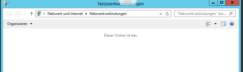

20 Minuten vor Feierabend ist mir gerade etwas dummes passiert.
Habe auf einem Windows Server 2012 auf das Netzwerksymbol in der Task-Leiste geklickt und den Netzwerkadapter oder so entfernt -> Server hat keine Netzwerkverbindung mehr und auch ein Neustart behebt dieses Problem nicht. In der VmWare Übersicht ist die Netzwerkkarte aktiv. Jemand schonmal das gleiche Problem gehabt ?

vor 14 Stunden schrieb SR2021:
So wie ich das sehe kann man den hier maximal "Deaktivieren":
Siehst du den Port denn noch im Gerätemanager?
Unter Netzwerkverbindungen ist nichts mehr.
In der VmWare Oberfläche hat er die Netz
Im Geräte-Manager sind ebenfalls keine Netzwerkadapter aufgeführt.

Edit: In der VmWare habe ich die Karte entfernt und neu hinzugefügt. Server hat wieder Verbindung. Danke für eure Hilfe.
Hotplug muss ich nun dringend ausstellen.

Das Problem wurde ja bereits gelöst. Die Netzwerkkarte wurde ausgeworfen und war somit für den Server weg. Lösen konnte ich das Problem nur durch das Entfernen der Netzwerkkarte im VmCenter und dem Hinzufügen einer neuen Karte. So hat dann auch der Server erkannt, dass er wieder eine (virtuelle) Netzwerkkarte hat. Anschließend habe ich die Hotplug Funktion direkt ausgeschalten.
