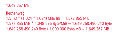

Lösung IHK siehe unten. Aus meiner Sicht enthält die Lösung einen Fehler in Zeile 1 (1.572.864 MiB wäre richtig) und einen in Zeile 3 (11.649.268,49 MB wäre richtig, wenn man mit dem Wert aus Zeile 1 weiterrechnet).
Das korrektes Endergebnis wäre: 1.649.267,44 MB
kann mir das jemand bestätigen oder übersehe ich etwas?

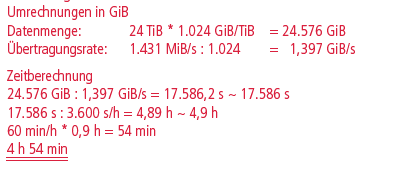

und hier genauso unter Zeitberechnung.
richtig wäre: 24.576:1,397 = 17.591,98  17.592
mir ist auch nicht klar, warum bei den Sekunden in den Zwischenrechnungen gerundet wird und nicht erst am Ende. Auch warum die GiB/s auf drei Stellen gerundet werden und die Sekunden nur auf eine Stelle.
vor 5 Stunden schrieb ld7:
Ja. Aus irgendeinem Grund haben sie das korrekte Endergebnis ja dann da stehen.
vor 3 Stunden schrieb ld7:
Generell gilt eigentlich: Formel aufstellen - Einsetzen - Einheiten umwandeln - Ausrechnen (- Runden).
Also: Datenmenge m, Übertragungsrate r, Zeit t.
t = m/r = 24 TiB/1431 MiB/s = 24 * 1024^2 MiB / 1431 MiB/s = 17586s = 293 min = 4h 53min
