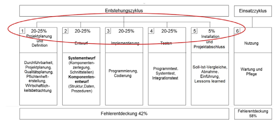

Rienne Geschrieben 9. August 2021 Geschrieben 9. August 2021 vor 54 Minuten schrieb programmierer_2: Login Bereich mit einem Framework, CSS und HTML dauert MnM maximal 5-6 Stunden Upload von Daten und bereich vielleicht maximal 5-10 Stunden. Und damit im passenden Umfangsbereich eines FIAE-Abschlussprojektes. Wenn man bedenkt, dass man 70 Stunden Zeit hat, von denen dann mind. 10 Stunden für den Projektbericht drauf gehen (Anm: Es soll auch IHKs geben - wie z.B. IHK Oldenburg - bei denen der Projektbericht nicht mit in die Bearbeitungszeit fällt) bleiben noch 60 Stunden für das gesamte Projekt, sofern die IHK keine Pufferzeit verlangt (was auch wieder von IHK zu IHK unterschiedlich ist - in Köln z.B. Pflicht). Und das besteht ja bekanntermaßen aus mehreren Phasen und nicht nur aus der reinen Programmierung. Ich zitiere hier mal die Handreichung FIAE (S.14/15) von der IHK Köln bezüglich der Zeiteinteilung von den Phasen (inkl. Bild): Zitat Für die Bearbeitung eines Projekts für den Fachinformatiker/-in der Fachrichtung Anwendungsentwicklung ist eine Bearbeitungszeit von 60 bis 70 h vorgegeben, 70 h dürfen unter keinen Umständen überschritten werden. Plant man 3 bis 4 h als Pufferzeit ein, so reduziert sich die maximale Zeit (Soll-Zeit) auf 66 bis 67 h. Von der als maximal genannten Projektzeit („Soll-Zeit“) müssen ca. 10 bis 12 h für die Erstellung des prozessorientierten Projektberichts eingeplant werden, so dass maximal 54 bis 55 h für die eigentlichen Projektaktivitäten verbleiben. Eine erste Annäherung zur Verteilung dieser Zeit kann die Prozentmethode sein, die folgende Verhältnisse kennt, die sich im Hinblick auf die Fehlerkosten bewährt hat (siehe Abb. 2). Die Schwankungen der angegebenen Prozentwerte ergeben sich aus den unterschiedlichen Aufgabenstellungen, der Komplexität des zu Grund gelegten Vorgehensmodells, der Anzahl von Schnittstellen, den eingesetzten Methoden, Techniken und Werkzeugen und der verwendeten Programmiersprache. Damit ergäbe sich eine reine Programmierzeit von etwa 12-15 Stunden. vor 2 Stunden schrieb Julian-Martin: Ist es für das Projekt problematisch, wenn ich demnach nicht allzu viel OOP anwende, sondern mich eher solcher Vereinfachungen bediene, oder ist das in Ordnung solange ich das in der Dokumentation gut begründe? Nein, das sollte nicht problematisch sein. Da das Abschlussprojekt ja auch ein reales Problem/realer Auftrag aus dem Umschulungs-/Ausbildungsbetrieb sein soll, muss man dabei ja auch die Programmiersprache, eingesetzte Paradigmen und Richtlinien des Betriebes beachten. Und wenn dort z.B. gar keine Objektorientierung eingesetzt wird, kann man diese auch nur schwerlich in seinem Abschlussprojekt anwenden. Ich habe mein Abschlussprojekt z.B. auch rein prozedural umgesetzt. Julian-Martin reagierte darauf 1 Zitieren

Julian-Martin Geschrieben 10. August 2021 Autor Geschrieben 10. August 2021 vor 23 Stunden schrieb Rienne: Und damit im passenden Umfangsbereich eines FIAE-Abschlussprojektes. Wenn man bedenkt, dass man 70 Stunden Zeit hat, von denen dann mind. 10 Stunden für den Projektbericht drauf gehen (Anm: Es soll auch IHKs geben - wie z.B. IHK Oldenburg - bei denen der Projektbericht nicht mit in die Bearbeitungszeit fällt) bleiben noch 60 Stunden für das gesamte Projekt, sofern die IHK keine Pufferzeit verlangt (was auch wieder von IHK zu IHK unterschiedlich ist - in Köln z.B. Pflicht). Und das besteht ja bekanntermaßen aus mehreren Phasen und nicht nur aus der reinen Programmierung. Ich zitiere hier mal die Handreichung FIAE (S.14/15) von der IHK Köln bezüglich der Zeiteinteilung von den Phasen (inkl. Bild): Damit ergäbe sich eine reine Programmierzeit von etwa 12-15 Stunden. Vielen Dank für die umfangreiche Antwort. Das hilft mir wirklich weiter. Ich hab noch ein paar Fragen dazu: Es beruhigt mich zu hören, dass der Programmierteil nicht unbedingt allzu groß sein muss. Ich bin mir nur unschlüssig wie weit ich das Projekt noch ausdehnen (natürlich um sinnvolle Funktionen/Ansichten) erweitern sollte.. Stefan Macke gibt in dem dazu passenden Podcast an, dass die Implementierung in etwa die Hälfte der Zeit in Anspruch nehmen sollte, also bei FIAE Projekten in etwa 30-30std. Demnach ist das Projekt (noch) nicht umfangreich genug. Würde mich hier über weitere Infos/Einschätzungen freuen! Zitieren
