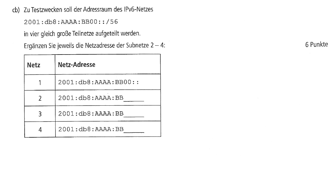

FiSi_2021 Geschrieben 10. August 2021 Geschrieben 10. August 2021 Guten Tag, kann mir bitte jemand Hilfestellung zur Berechnung der ipv6 Subnetze geben ? ipv4 beherrsche ich im Schlaf, ipv6 jedoch noch nicht ganz verstanden ...
Bitschnipser Geschrieben 10. August 2021 Geschrieben 10. August 2021 (bearbeitet) Stell es dir mal so vor: Jeder Buchstabe (jede Hexzahl) besteht aus 4 Bits. Wieviele Bits brauche ich, um 4 Subnetze darzustellen? dann überträgst du deine Subnetz- 0en und 1en in Hexzahlen und bist fertig. Bearbeitet 10. August 2021 von Bitschnipser

FiSi_2021 Geschrieben 10. August 2021 Autor Geschrieben 10. August 2021 ok verstehe, tu mich da leider auch noch etwas schwer von den subnetzen die Range zu vergeben, wo fängt es an und wo hört es auf ... ?

tCKTheOfficial Geschrieben 11. August 2021 Geschrieben 11. August 2021 (bearbeitet) 2001:db8:AAAA:BB[Ab hier dürfen wir "Arbeiten" der Rest ist Fix]00::/ 56 Die ersten 56 Bit sind Fix. Das ist Hexadezimal daher gilt hier 1 Zahl = 4 Bit. 2hoch2=4 daher kommen wir auf den 58er Präfix. Es gibt 4 zustände: 00 01 10 11 Für Hexadezimal gilt: 1-9 Normal a=10 b=11 C=12 d=13 e=14 f=15 Wertigkeiten: 8 4 2 1 So mache ich es, Schreib dir diese hier auf 00 01 10 11 danach stellst du diese an erster stelle 00 01 10 11 und fügst immer die vier zustände ein für jede spalte. 00 00 00 00 01 01 01 01 10 10 10 10 11 11 11 11 _________________________________________________ 0000;0001;0010;0011 0100;0101;0110;0111 1000;1001;1010;1011 1100;1101;1110;1111 Das Rechnen wir jetzt um in Hexadezimal. Habe mal dazu die End IPs mit gerechnet 1.Subnetz: 2001:db8:AAAA:BB00 2.Subnetz: 2001:db8:AAAA:BB40 3.Subnetz: 2001:db8:AAAA:BB80 4.Subnetz: 2001:db8:AAAA:BBC0 Ich hoffe das ist ein bisschen verständlich Hier wurde das ganze auch schon mal Besprochen (Selbe Aufgabe): Bearbeitet 11. August 2021 von tCKTheOfficial
FiSi_2021 Geschrieben 11. August 2021 Autor Geschrieben 11. August 2021 Herzlichen Dank für die ausführliche Erklärung und den Hinweis auf den anderen Thread ! ❤️ tCKTheOfficial reagierte darauf 1
