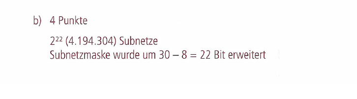

FiSi_2021 Geschrieben 16. August 2021 Geschrieben 16. August 2021 Guten Tag meine Damen und Herren, kann mir jemand erklären wie die Handelskammer auf diese Lösung kommt ?! Verstehe nicht wieso es heisst um 22 bit erweitert .... warum 30 - 8 ? MfG
Gast shm111 Geschrieben 16. August 2021 Geschrieben 16. August 2021 Moin, ist relativ simple. Deine Subnetzmaske lautet 255.0.0.0: Heißt, die ersten 8 Bit sind Netzanteil. Also 32-8 = 24 2 hoch 24 = 16 777 216 Anders gesagt: Die Lösung ist falsch. Ist aber häufig so. Gruß
Han_Trio Geschrieben 16. August 2021 Geschrieben 16. August 2021 Eine SNM (Subnetzmaske) besteht aus 32 Bits. Hiervon sind 30 "sinnvoll" nutzbar, wenn man noch ein Netz daraus bauen können möchte (dann hat man, beim kleinstmöglichen, 4 IP-Adressen, von denen jedoch 2 nicht vergeben werden können -> Netzbezeichnung + Broadcast, wie üblich). 8 von den Bits sind bereits belegt (die ersten 8): eine andere Bezeichnung für "255.0.0.0" wäre "/8" (die sog. CIDR-Schreibweise). Von den max 30 sinnvoll belegbaren Bits sind also 8 abzuziehen -> es bleiben 22 Bits übrig, mit denen erweitert werden kann. Jede Erweiterung verdoppelt die Anzahl an Subnetzen, also 2^22. FiSi_2021 reagierte darauf 1
OkiDoki Geschrieben 16. August 2021 Geschrieben 16. August 2021 vor 5 Minuten schrieb shm111: Also 32-8 = 24 2 hoch 24 = 16 777 216 Damit der Provider Subnetze hat in die er keinen einzigen Host packen kann? Es werden 2 Bit benötigt für Netz-, Broadcastadresse und zwei Hosts. Daher 22 Bits für die Subnetze aus der IHK Lösung. FiSi_2021 reagierte darauf 1

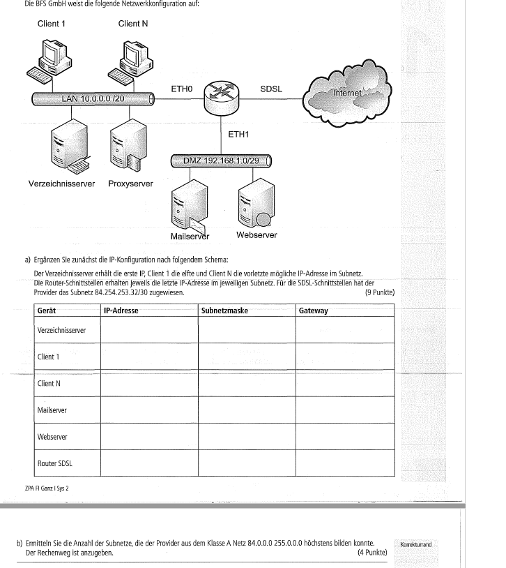

astero Geschrieben 16. August 2021 Geschrieben 16. August 2021 Schick mal die gesamte Aufgabenstellung, es ließt sich so, als ob ein Teil fehlt. Die Lösung würde sich erklären, wenn es 4 IPs pro Subnetz gibt (2x Host, 1x Netz 1x Broadcast),
KeeperOfCoffee Geschrieben 16. August 2021 Geschrieben 16. August 2021 LAN 10.0.0.0/20 DMZ 192.168.1.0/29
Maniska Geschrieben 16. August 2021 Geschrieben 16. August 2021 Die Lösung passt, dein Denkansatz ist falsch: /32 ist per Definition kein Netz, sondern ein einzelner Host /31 ist enthält keine nutzbaren Hostadressen, nur Netzadresse und Broadcast /30 ist das erste "richtige" Netz Bedeutet du kannst dich im Bereich /8 bis /30 austoben und 2^22(30-8) Netze bilden. Mist, zu langsam. OkiDoki, astero und FiSi_2021 reagierten darauf 2 1

astero Geschrieben 16. August 2021 Geschrieben 16. August 2021 (bearbeitet) vor 3 Minuten schrieb shm111: Klar. Wurde hier ja nicht gefragt. Wie @astero grade meinte: Es scheint so, als würde etwas fehlen. Du hast die b gepostet. Wo ist die a mit Ausgangssituation? Edit: die Lösung macht aber Sinn, wenn du es logisch betrachtest. Maniska hat es gut erklärt. Finde es nur krass, sich das in der Prüfung zu erschließen. Bearbeitet 16. August 2021 von astero
