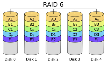

0 xMeme112dx Geschrieben 30. August 2021 Autor Geschrieben 30. August 2021 Hmm Okay, vielen Dank. Dann hätte ich noch 2 Fragen. Beim Link wird das RAID 1 so beschrieben ''Die maximale Größe dieses Arrays ergibt sich aus einer und kleinsten Festplatte in dem selben Verbund.'' Das wirkt wie ein grammatikalischer Fehler? Und in den Abbildungen, was genau bedeuten denn die Buchstaben auf den Platten? Z.b. A1, A2 Dq, E1.
0 Gast Geschrieben 30. August 2021 Geschrieben 30. August 2021 Am 30.8.2021 um 18:02 schrieb xMeme112dx: Und in den Abbildungen, was genau bedeuten denn die Buchstaben auf den Platten? Z.b. A1, A2 Dq, Aufklappen Das sind die Datenblöcke, die geschrieben werden. Bei den höheren Raids ist Ap dann die zu den A-Blöcken gehörende Paritätsinformation.
0 xMeme112dx Geschrieben 31. August 2021 Autor Geschrieben 31. August 2021 Also Cp, Dp etc. sind dann die Datenblöcke und die entsprechende Paritätsinformation?
0 Whiz-zarD Geschrieben 31. August 2021 Geschrieben 31. August 2021 Was meinst du, wofür das p in Cp, Dp, etc. steht? Es sind die Paritätsdaten. A1, A2, etc. sind die Nutzdaten. Das ist ja der Witz an RAID. Die Daten werden in gleichgroßen Blöcken gleichmäßig auf den Festplatten verteilt.
0 xMeme112dx Geschrieben 31. August 2021 Autor Geschrieben 31. August 2021 Ah okay. Also die Buchstaben C, D und E habe keine eigene Bedeutung sondern dienen lediglich zur Aufzählung und sind dem entsprechend auch nur Nutzdaten?
0 xMeme112dx Geschrieben 2. September 2021 Autor Geschrieben 2. September 2021 Okay, habe es selber verstanden. Was mich aber wundert. Was bedeutet denn q? In der Grafik sind einmal Dq, Cq und Eq dargestellt.
0 Gast Geschrieben 2. September 2021 Geschrieben 2. September 2021 Du hast aber schon gesehen, dass das ein RAID 6 mit doppelten Parität darstellen soll? https://de.wikipedia.org/wiki/RAID#RAID_6:_Block-Level_Striping_mit_doppelt_verteilter_Paritätsinformation
0 Whiz-zarD Geschrieben 2. September 2021 Geschrieben 2. September 2021 Was kommt im Alphabet nach p?
0 xMeme112dx Geschrieben 3. September 2021 Autor Geschrieben 3. September 2021 (bearbeitet) Das ist die Grafik, welche ich aus dem obersten Link entnommen habe. Macht aber natürlich Sinn, da RAID 6 doppelt so viel Paritätsdaten hat wie RAID 5. Bearbeitet 3. September 2021 von xMeme112dx
