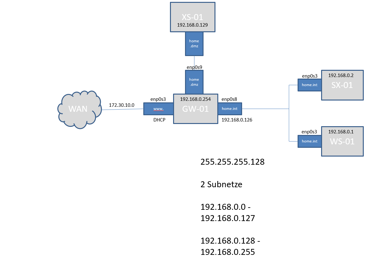

zu Übungszwecken habe ich mir ein kleines virtuelles Debian Netzwerk gebaut.
Die Firewall(UFW) auf dem Gateway(GW-01) macht mir nun Probleme ...

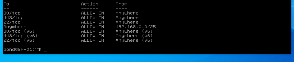

Ich möchte von dem Client WS-01 über einen Browser im Internet surfen, habe dazu die Ports 80 & 443 freigegeben, leider bringt das nichts, der Browser lädt die Seite nicht.
Die Verbindungen funktionieren alle einwandfrei, sobald ich die UFW ausschalte, läuft alles wunderbar...
Zusätzlich habe ich auch den Port 22 für SSH freigegeben, was auch problemlos funktioniert.

Port 22, 80 und 443 ist von überall her erlaubt? Wieso? Das solltest du auf die beiden Netze, bzw. das zusammengefasste Netz 192.168.0.0/24 beschränken, sonst funktioniert das aus Internetrichtung genauso und die Firewall ist sinnlos.
Zurück kommt es ja nicht auf diesen "well known ports", sondern auf dynamischen "high ports" ab Port 1024. Davon abgesehen sollte die Rückverbindung automatisch erlaubt werden von der Firewall.
Also entweder gibst du Interface oder IP-Ranges an. Anywhere sollte möglichst nicht verwendet werden.
