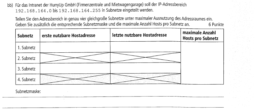

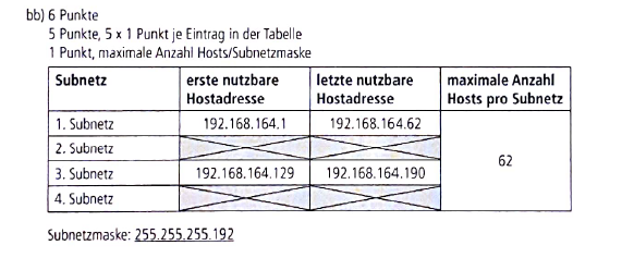

Ts61 Geschrieben 2. November 2021 Geschrieben 2. November 2021 Hallo Zusammen, ich komme nicht auf das Ergebniss könnte mir jemand den Rechnungsweg erklären?
1 Ma Lte Geschrieben 2. November 2021 Geschrieben 2. November 2021 vor einer Stunde schrieb Ts61: Ich würde als erstes die 255 durch 4 Teilen, das wäre pro Adresse doch 64 Host´s? Für die reservierten müsste ich dann 64 -2 rechnen also 62 und dann? Vermutlich meinst du "pro Netz" und nicht "pro Adresse". Begrifflichkeiten können dich in der Prüfung auch Punkte kosten. Ist aber schon mal ein guter Ansatz. -2 ist zwar grundsätzlich richtig, aber bleib erstmal bei 64. Was musst du denn als Nächstes ermitteln, um weiter zu kommen? Du hast ja nun die Info, dass die vier zu bildenden Netze eine Kapazität von 64 Hosts haben. (Wie gesagt, die -2 kommt später, mit 62 kannst du nicht weiter rechnen.)
1 Ma Lte Geschrieben 3. November 2021 Geschrieben 3. November 2021 (bearbeitet) vor 15 Minuten schrieb Ts61: Genau, ab jetzt hängt es bei mir. Ich würde jetzt davon ausgehen, dass die Netze sich in dem Bereich 64 befinden, also das war mein erster Anstaz 192.168.164.1 - 192.168.164.64. Der Ansatz ist halt Falsch von mir 😅 Du musst bei 0 anfangen zu zählen. Sonst bist du da auf dem richtigen Weg, denke ich. Als Hinweis ür die Subnetzmasken der Netze: Welche Zweierpotenz ist 64? Also 2^? = 64? Hilfreich ist für die Aufgabe auch folgender Link: https://www.itslot.de/2019/02/ipv4-subnetting-berechnen-schritt-fur.html Bearbeitet 3. November 2021 von Ma Lte
1 Ma Lte Geschrieben 3. November 2021 Geschrieben 3. November 2021 vor 8 Minuten schrieb Ts61: 2^6😅 Genau. Nächster Schritt ist dann, die 6 von den maximal möglichen 32 Bit abzuziehen. Damit hast du dann die Subnetzmaske, /26.
0 Whitehammer03 Geschrieben 2. November 2021 Geschrieben 2. November 2021 Was genau verstehst du nicht bzw wie würdest du denn vorgehen ? Ts61 reagierte darauf 1
0 Ts61 Geschrieben 2. November 2021 Autor Geschrieben 2. November 2021 (bearbeitet) Ich würde als erstes die 255 durch 4 Teilen, das wäre pro Adresse doch 64 Host´s? Für die reservierten müsste ich dann 64 -2 rechnen also 62 und dann? Bearbeitet 2. November 2021 von Ts61
0 Maniska Geschrieben 2. November 2021 Geschrieben 2. November 2021 vor einer Stunde schrieb Ts61: und dann? Was "und dann"? 256/4 gibt 64 IPs in 4 gleichgroßen Netzen Pro Netz gibt es aber 2 IPs die nicht genutzt werden können (Netzadresse und BC) -> 62 max Anzahl Hosts Soweit bist du selbst schon. Jetzt musst du halt noch berechnen welche SNM rauskommt wenn man ein /24 in 4 gleiche Teile teilt und dir die Mühe machen für jedes Netz die erste und letzte IP plus die erste und letzte nutzbare IP zu berechnen und die gefragten Werte in die Tabelle eintragen. Ma Lte und Ts61 reagierten darauf 2
0 Ts61 Geschrieben 3. November 2021 Autor Geschrieben 3. November 2021 vor 16 Stunden schrieb Ma Lte: Was musst du denn als Nächstes ermitteln, um weiter zu kommen? Du hast ja nun die Info, dass die vier zu bildenden Netze eine Kapazität von 64 Hosts haben. Genau, ab jetzt hängt es bei mir. Ich würde jetzt davon ausgehen, dass die Netze sich in dem Bereich 64 befinden, also das war mein erster Anstaz 192.168.164.1 - 192.168.164.64. Der Ansatz ist halt Falsch von mir 😅
0 Ts61 Geschrieben 3. November 2021 Autor Geschrieben 3. November 2021 vor 16 Stunden schrieb Maniska: Jetzt musst du halt noch berechnen welche SNM rauskommt wenn man ein /24 in 4 gleiche Teile teilt Wie ist das genau gemeint, 192.168.164.1/24 = 255.255.255.0 ?
0 Ts61 Geschrieben 3. November 2021 Autor Geschrieben 3. November 2021 vor 1 Minute schrieb Ma Lte: Als Hinweis ür die Subnetzmasken der Netze: Welche Zweierpotenz ist 64? Also 2^? = 64? Hilfreich ist für die Aufgabe auch folgender Link: https://www.itslot.de/2019/02/ipv4-subnetting-berechnen-schritt-fur.html 2^6😅 Vielen Dank, ich schaue mir das mal an!
0 Ts61 Geschrieben 3. November 2021 Autor Geschrieben 3. November 2021 vor 17 Minuten schrieb Ma Lte: Genau. Nächster Schritt ist dann, die 6 von den maximal möglichen 32 Bit abzuziehen. Damit hast du dann die Subnetzmaske, /26. Oh danke, ab hier würde ich den rest alleine lösen wollen. Vielen Dank! Ma Lte reagierte darauf 1
0 Whitehammer03 Geschrieben 3. November 2021 Geschrieben 3. November 2021 Schau dir am besten mal die Videoreihe zu Subnetting von Sebastian Philippi an. Er erklärt es wirklich sehr gut Ma Lte und Ts61 reagierten darauf 2
0 Ts61 Geschrieben 3. November 2021 Autor Geschrieben 3. November 2021 vor 9 Minuten schrieb Whitehammer03: Schau dir am besten mal die Videoreihe zu Subnetting von Sebastian Philippi an. Er erklärt es wirklich sehr gu Mach ich, danke! Whitehammer03 reagierte darauf 1
