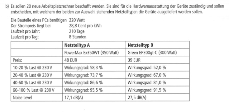

Moin zusammen,
könnte mir jemand bei dieser Aufgabe helfen?
Vielen Dank schon mal!

Musst halt gucken, wie viel die Netzteile mit 220W ausgelastet sind, damit dann mit dem angegebenen Wirkungsgrad ausrechnen, wie viel dann tatsächlich verbraucht wird (mit 8 Stunden * 210 Tage). Dann musst du damit den Preis pro Jahr ausrechnen, wodurch wahrscheinlich Netzteiltyp A insgesamt günstiger sein wird, auch wenn es 9€ teurer ist als Netzteiltyp B.
Nicht vergessen dass das ganze auch für 20 Rechner gemacht wird.

Wäre dieser Betrag für das Netzteil A (auf eins bezogen) soweit korrekt: 161,72€
220 / 350 = 0,63857 x 100 = 62,85% Last —> Somit ein Wirkungsgrad von 95,5% —> Sind somit 334,25 Watt
334,25 Watt / 1000 = 0,33 kW x 8 Stunden = 2,674 kWh
2,674 kWh x 210 Tage = 561,54 x 0,288 = 161,72 € —> für ein Netzteil des Ersten Typs.
Könntet Ihr mich notfalls korrigieren?
Sieht für mich schlüssig aus. Bei den Einheiten wäre etwas mehr Konsistenz gut.
Aber mMn ist 0,63857 * 100 nicht notwendig, bzw. 0,63857*100=62,85% sogar falsch.
Prozent ist nichts anderes als 1/100. Also ist 0,63=63%.

Also ich hätte es anders gerechnet. Aber ich bin lange aus der Thematik raus und kann nicht garantieren, dass es richtig ist.
Aber: Verbraucht ein Netzteil immer die maximal angegebene Leistung oder nicht eher die, die die angeschlossenen Geräte/Bauteile benötigen? Und wäre dann nicht die benötigte Wattmenge das, was der Wirkungsgrad leisten muss? Somit wäre die verbrauchte Leistung doch eher 220 Watt hoch gerechnet auf 100% Leistung (ausgehend von 95,5% Leistung => 220 Watt).
Korrigiert mich bitte, sollte ich falsch liegen. :)
vor 3 Stunden schrieb McWookie:
Das ist so nicht korrekt. Du musst hier im letzten Schritt von der tatsächlich verbrauchten Leistung ausgehen, nicht von der Maximalleistung vom Netzteil. Also PC verbraucht 220W, Wirkungsgrad ist 95,5% -> tatsächlicher Verbrauch liegt dann definitiv unter 334 Watt
220 Watt / 350 Watt = 0,62857 * 100 = 62,85% = größer als 60% somit Wirkungsgrad 95,5%
220 Watt / 95,5 % * 100 (in hundert rechnen) = 230,366 Watt = 230,37 Watt
(230,37 Watt * 8 Stunden * 210 Arbeitstage) / 1000 = 387,02 kW
387,02 kW * 0,288 EUR pro kW = 111,46 EUR pro Netzteil pro Jahr
Dazu muss man dann natürlich noch die Anzahl der Netzteile rechnen und die Einmaligen Kosten pro Netzteil.
Sollte dann so passen.

vor 32 Minuten schrieb Lunian:
warum ist die Anzahl der Netzteile relevant für die frage ob a oder b? gibt es einen Mengenrabatt?
vor 40 Minuten schrieb Lunian:
Das andere Netzteil entsprechend
220W / 91,5% * 100 = 240,44W
Differenz 240,44W - 230,37W = 10,07W
Jahresdifferenz 10,07W * 1680 = 16917,6 Wh = 16,9 kWh -> Netzteil A ist pro Jahr 4,87 € günstiger, nach 2 Jahren hätte man die 9 € mehr bei den Anschaffungskosten drin. Das geht jetzt auch nicht schneller wenn ich 20 kaufe.
vor 17 Minuten schrieb _n4p_:
Wenn ich mich noch recht Entsinne stand irgendwo, dass es 20 Netzteile zu kaufen gibt oder so. So hätte es nämlich sein können, dass zwar Netzteil A pro Jahr günstiger ist, man das aber auf x Jahre rechnen musste und somit Netzteil B z.B. günstiger ist, weil der Einkaufspreis niedriger ist als das was man pro Jahr mit dem anderen Netzteil spart.
Kann aber auch sehr wahrscheinlich sein, dass es eine andere Aufgabe war und ich es gerade verwechsle.
Das ist doch genau das was ich vorgerechnet habe. A ist vom Anschaffungspreis höher aber man spart pro Jahr knapp 5 €. Dann wäre doch nur relevant auf wieviel Jahre ich die Stromkosten berücksichtige. Wenn A auf 3 Jahre 5€ pro stück günstiger ist, ist B doch nicht plötzlich besser nur weil ich 20 brauche.
vor 8 Minuten schrieb _n4p_:
Korrekt! Sorry, Denkfehler. Klar, solange es z.B. kein Massenrabatt gibt, wäre es linear.

Mir scheint die von der IHK vorgesehene Berechnung dieses Aufgabentyps ungültig. Die tatsächliche Speisung eines Netzteils an den Verbraucher hängt ja schließlich rekursiv vom Wirkungsgrad ab. Die angenommenen Werte 350W (A) und 300W (B) müssten also zunächst hypothetisch mit den möglichen Werten des Wirkungsgrads multipliziert werden, um durch Abgleich der Lastwerte mit den in der Tabelle vorgeschlagenen Bereichen der zugehörigen Wirkungsgrade den passenden Wert erkennen zu können. Alternativ lässt sich die Berechnung auch mit einer Scharfunktion mit dem Wirkungsgrad als Parameter realisieren.
