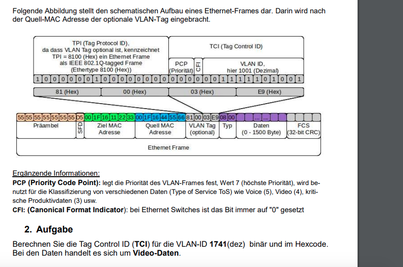

FranziMüller Geschrieben 21. Dezember 2021 Geschrieben 21. Dezember 2021 Hallo Ihr lieben, ich habe leider keinen Ansatz wie man das hier lösen könnte. Unser Lehrer ist eher wenig motiviert uns etwas beizubringen und bei youtube oder im Netz habe ich hierzu kaum etwas gefunden. Ich hatte mir hierzu aufgeschrieben: 4 in 3 Bit umwandeln sind 100 und dann eine 0 dazu (nur warum?) Aber ideal wäre irgendwie eine Schritt für Schritt Anleitung. Könnte mir jemand von Euch hierzu bitte helfen? Danke Euch
xsheyn Geschrieben 22. Dezember 2021 Geschrieben 22. Dezember 2021 (bearbeitet) Du musst theoretisch nur die gegebenen Zahlen in anderen Zahlensystemen anzeigen. Also was wäre die VLAN-ID 1741(dezimal dargestellt) in Binär (0 und 1) und Hex (Oben zb die 81 oder 00 oder 03 oder E9) PCP ist dir ja klar. CFI ja eig auch. Warum oben bei der VLAN ID (hier 1001 (Dezimal)) steht, ist dir aber klar? Kleine Notiz: VLAN-IDs kann man von 1-4095 vergeben. Bearbeitet 22. Dezember 2021 von xsheyn SophieFischer reagierte darauf 1
Han_Trio Geschrieben 22. Dezember 2021 Geschrieben 22. Dezember 2021 Mach dir erstmal klar, welchen Teil du überhaupt suchst, und wie dieser in dem Beispiel dargestellt wird. (Darüber hinaus geht es hier um die "Übersetzung" zwischen hexadezimal, dezimal und binär.) Du suchst die "Tag Control ID (TCI)". Aus dem Bild ist ersichtlich, dass sie - aus 16 Bits besteht -> dies kann u.a. dargestellt werden mit 2 Hexadezimal-Pärchen bzw. 4 Hexadezimal-Zahlen (im Beispiel: "03E9") - unterteilt ist in PCP (3 Bits), CFI (1 Bit) sowie eben die VLAN ID (12 Bits) Fangen wir mit PCP an: Hier sagt die Aufgabe: Es handelt sich um Video-Daten. In den Infos steht, dass dann ein Wert von "4" (dezimal) gelten soll -> in binär wäre das also "100". Der CFI ist klar als "0" gegeben. Ab diesem Punkt hast du übrigens die ersten 4 Bits zusammen, und somit bereits die erste Hexadezimal-Zahl. ##### Nun bleiben noch 12 Bits übrig, in die du die vorgegebene "1741" (dezimal) für die VLAN ID reinpacken sollst. Dies soll sowohl binär als auch hexadezimal geschehen (Tip: das erste dieser 12 Bits wird eine 0 sein). Zum Schluss noch alles (16 Bits) in der korrekten Reihenfolge zusammenpacken, und du hast deine TCI. Tip: https://bin-dez-hex-umrechner.de/ SophieFischer und Epigenom reagierten darauf 1 1
FranziMüller Geschrieben 4. Januar 2022 Autor Geschrieben 4. Januar 2022 Am 22.12.2021 um 08:39 schrieb Han_Trio: Mach dir erstmal klar, welchen Teil du überhaupt suchst, und wie dieser in dem Beispiel dargestellt wird. (Darüber hinaus geht es hier um die "Übersetzung" zwischen hexadezimal, dezimal und binär.) Du suchst die "Tag Control ID (TCI)". Aus dem Bild ist ersichtlich, dass sie - aus 16 Bits besteht -> dies kann u.a. dargestellt werden mit 2 Hexadezimal-Pärchen bzw. 4 Hexadezimal-Zahlen (im Beispiel: "03E9") - unterteilt ist in PCP (3 Bits), CFI (1 Bit) sowie eben die VLAN ID (12 Bits) Fangen wir mit PCP an: Hier sagt die Aufgabe: Es handelt sich um Video-Daten. In den Infos steht, dass dann ein Wert von "4" (dezimal) gelten soll -> in binär wäre das also "100". Der CFI ist klar als "0" gegeben. Ab diesem Punkt hast du übrigens die ersten 4 Bits zusammen, und somit bereits die erste Hexadezimal-Zahl. ##### Nun bleiben noch 12 Bits übrig, in die du die vorgegebene "1741" (dezimal) für die VLAN ID reinpacken sollst. Dies soll sowohl binär als auch hexadezimal geschehen (Tip: das erste dieser 12 Bits wird eine 0 sein). Zum Schluss noch alles (16 Bits) in der korrekten Reihenfolge zusammenpacken, und du hast deine TCI. Tip: https://bin-dez-hex-umrechner.de/ Besten Dank Dir! Ich komme bei Binär auf Binär 11011001101001000010001110100000111001001001 - kann das stimmen? SophieFischer reagierte darauf 1
Han_Trio Geschrieben 4. Januar 2022 Geschrieben 4. Januar 2022 Nein allein schon wegen der Anzahl der Ziffern - du suchst die TCI, die ist IMMER 16 Bits lang, und die einzelnen Teile werden IMMER mit dieser Anzahl an Bits dargestellt: PCP - 3 Bits CFI - 1 Bit VLAN ID - 12 Bits Du hast (dezimal) diese Werte aus der Aufgabe gegeben: PCP - "4" -> 100 CFI - "0" -> 0 VLAN ID - "1741" -> ? (IMMER 12 binäre Stellen) Die "übersetzt" du einzeln von Dezimal nach Binär, und reihst sie dann aneinander. Und für den Fall, dass du nicht alle Bits benötigst (1741 lässt sich zB schon mit 11 Bits darstellen), dann stellst du für diesen Teil (eine) Null(en) vorne dran. SophieFischer reagierte darauf 1
