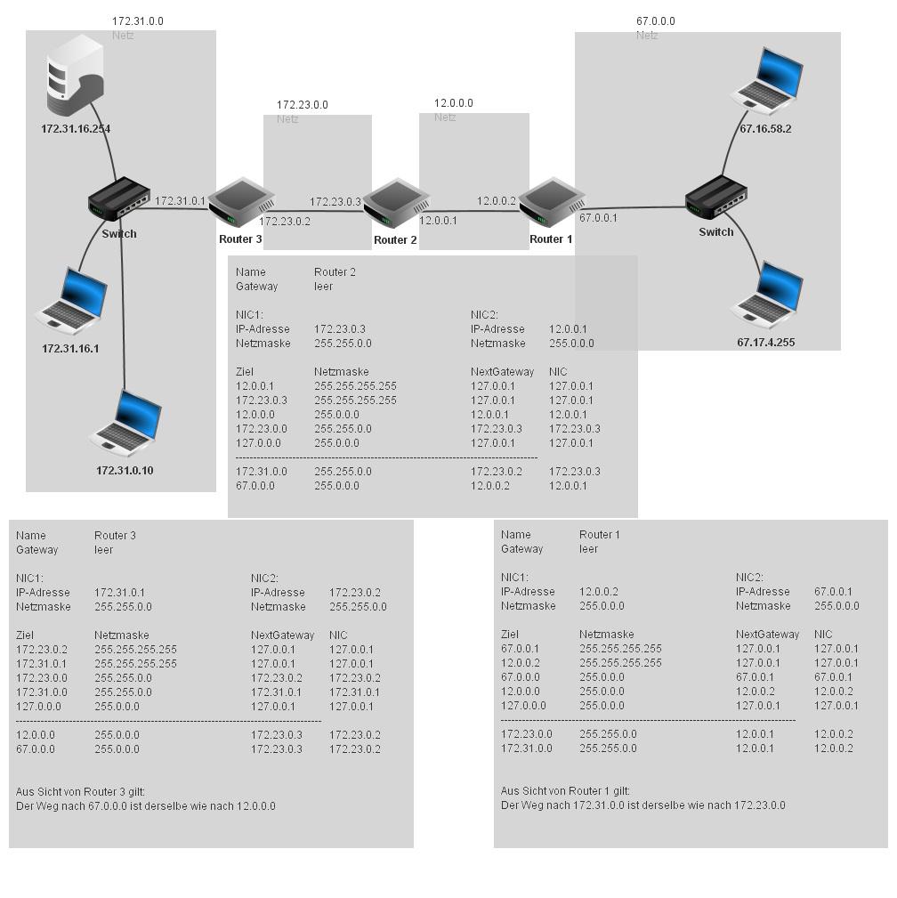

ich habe gerade eine Hausaufgabe mit Filius beendet, dabei war das "Automatische Routing" aktiviert.
Dann dachte ich mir, probierst du mal eine statische Weiterleitungstabelle.
Und nachdem ich alles außer dem "Richtigen" ausprobiert habe, stehe ich nun komplett auf dem Schlauch.
Überblick:
linkes Netz: Klasse-B (255.255.0.0) -- | -- Router3-Router2-Router1 --  | -- rechtes Netz: Klasse-A (255.0.0.0)
Ich hoffe man kann meinen Fehler (in der Gegend von Router2) aus dem Bild erkennen
Danke und Grüße

Folgendes habe ich der Weiterleitungstabelle hinzugefügt:
Bei Router 3:
Ziel                 NetzMaske         NextGateway    NIC
172.23.0.0    255.255.0.0        172.23.0.3    172.23.0.2
12.0.0.0         255.0.0.0              12.0.0.1       172.23.0.3
12.0.0.0         255.0.0.0              12.0.0.2       12.0.0.1
67.0.0.0         255.0.0.0              67.0.0.1       12.0.0.2
Bei Router 1:
12.0.0.0         255.0.0.0              12.0.0.1       12.0.0.2
172.23.0.0    255.255.0.0        172.23.0.3     12.0.0.1
172.23.0.0    255.255.0.0        172.23.0.2    172.23.0.3
172.31.0.0    255.255.0.0        172.31.0.1    172.23.0.2
und es geht natürlich nicht, alles endet bei Router2
irgendwas grundsätzliches verstehe ich nicht.

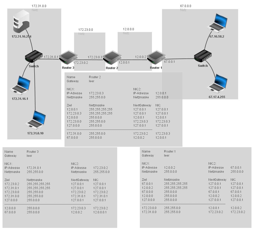

vor 11 Minuten schrieb BirneHelleNe:
Hiermit sagst du Router 3, dass sein Gateway zu 67.0.0.0 die 67.0.0.1 ist. Aber Router 3 kennt doch gar nicht 67.0.0.0. Router 3 kennt nur die direkt an ihn angebundenen Netze. Bei allen anderen Netzen musst du ihm mitteilen über welches Interface er zu Netz X oder Y kommt.
Was wäre also das NEXTgateway für Router 3 wenn er Richtung 67.0.0.0 möchte?
Ich kann die Software gerade nicht testen. Im wahren leben würde deine Konfiguration so funktionieren, zum lernen von statischen Routing ist die Simulation aber in Ordnung und prinzipiell nicht falsch.
Auf Router 3 hast du konfiguriert, dass das Gateway zum Netz 12.0.0.0 die 172.23.0.3 ist. Das ist korrekt.
Der Weg zum Netz 67.0.0.0 ist doch aus Sicht des Router 3 identisch mit dem Weg zum Netz 12.0.0.0 - über Router 2.  Vielleicht solltest du also das derzeit von dir konfigurierte Gateway zum Netz 67.0.0.0 nochmal überdenken.
Und wenn es dann klickt macht das ganze Spiel auf Router 1 für die andere Richtung anwenden.
Bearbeitet von eneR
Omg, du hattest Recht, - natürlich hattest du Recht 😁 es funktioniert
Vielen Dank für deine Geduld mit mir 😉

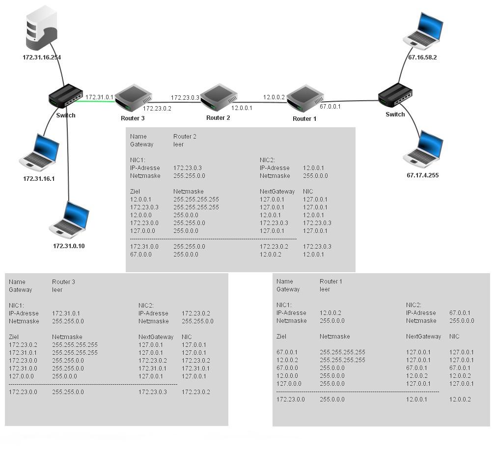

Zum Abschluss hänge ich nochmal den "richtigen" Aufbau hier rein.
ich werde jetzt noch ein bisschen damit rumspielen.
Danke nochmal und Grüße
