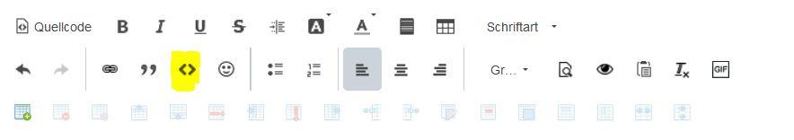

Bitte stell den Code als Plaintext ein. Niemand mag Dateien aus unbekannten Quellen.
Der Editor im Forum bietet auch eine Code-Formatierung an. Danke.
