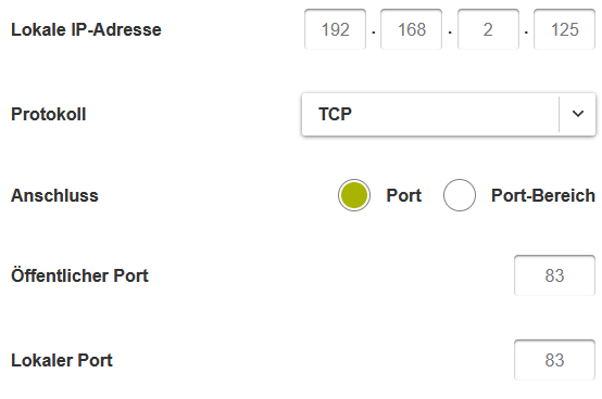

Als Router hab ich hier die EasyBox 804 stehen. Über diesen kann ich allerdings keine DDNS Verbindung via all-inkl aufbauen da ich in dem DropDown Menü ausschließlich afraid.org, dyndns.com und dnsexit.com auswählen kann, eine anderweitige Option um andere Anbieter zu nutzen ist nicht vorhanden.
Eine UDP und TCP Port Weiterleitung über die Port Mapping Einstellung hab ich jeweils auf den Port 9762  eingestellt.

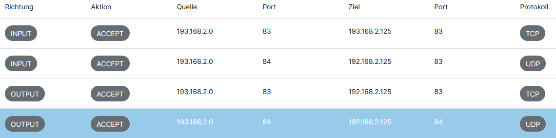

Wenn ich die Öffentliche IP (Das müsste ja die WAN-IP4 Adresse sein, wenn ich das mit Wie ist meine IP übern Windows rechner vergleiche) in den Browser eingebe mit dem Port 83 für TCP oder 84 für UDP(hab die nochmal geändert. Hab über die die GUI von OpenMediaVault, was ich als NAS System nutze auf dem Pi, über die Firewall Regeln auch nochmal die Ports gesondert im System freigegeben), also XXX.XXX.X.XXX:83 bzw XXX.XXX.X.XXX:84, bekomme ich jedes mal eine Zeitüberschreitungsmeldung. Würde also erstmal behaupten, nein hat nicht funktioniert. Via CMD kann ich auch keine Verbindung via Ping Host:Port zum herstellen.
Hab nochmal einen Screenshot von den Firewall Regeln von OpenMediaVault und den TCP Port-Mapping Einstellungen der EasyBox (Die UDP Einstellungen sind die selben bloß mit dem UDP Port 84). Vllt hab ich dort einen Fehler drin.

Allerdings bleibt es beim Problem mit der DDNS Geschichte bzw beim Thema Portweiterleitung.
das sind zwei unabhängige Probleme:
- ddclient aktualisiert eure dynamische IP-Adresse in eurem DNS-Eintrag
- Portweiterleitung sorgt dafür, dass euer OpenMediaVault aus dem Internet erreichbar ist
Welches davon funktioniert nun und welches nicht?
vor 4 Minuten schrieb awesomenik:
Dem bin ich mir bewusst.
Wie ich weiter oben erwähnt habe
vor 21 Stunden schrieb JoeJoke:
Beim Thema ddclient gibts am ende keine Probleme mehr
Das zeigt mir im Grunde auch der DDNS Server. Ich hab mit meinem Kollegen gesprochen und die WAN IPv4 Adresse ist vom DDClient erfolgreich auf dem Server automatisch eingetragen worden. Kriege ich auch mit der Meldung
ddclient -daemon=0 -debug -verbose -noquiet | more
SUCCESS:  XXX.XXX.de: skipped: IP address was already set to
bestätigt.
Wie weiter oben aber auch nochmal beschrieben
beim Thema Portweiterleitung. Das funktioniert weiterhin nicht.
ist das Thema Portweiterleitung noch nicht funktionell.
Es könnte allerdings durchaus sein, dass das Problem seitens der EasyBox liegen könnte. Ich habe hier etwas im Vodafone Forum aus dem Jahr 2017 gefunden:
Es ist richtig, dass es Probleme mit der Easybox 804 und Port Mapping gibt. Leider können wir Euch nicht sagen, ob dies mit einem Update behoben werden kann.
Da werd ich beim Vodafone Sup nochmal nachfragen wie das an der Stelle aktuell aussieht ob die Portweiterleitung zum jetzigen Zeitpunkt gefixt ist oder nicht. Wenn es nicht gefixt ist, kann ich ehrlich gesagt nicht wirklich nachvollziehen, weshalb die Funktion nach 5 Jahren immer noch zu finden und einstellbar ist und nicht komplett entfernt oder zumindest bei der EasyBox 804 ausgegraut ist mit dem Hinweis, dass diese Funktion mit der EasyBox 804 nicht nutzbar ist. Aber nun ja. Falls es tatsächlich mit dem Gerät nicht Möglich sein sollte, werd ich mir wohl als Übergangslösung bis das große richtige NAS gebaut wird und mir zu dem Zeitpunkt auch einen vernünftigen Router zulege, erstmal eine Fritzbox bei Vodafone leihen für einen kleinen Aufpreis. Ist zwar auch nicht die beste Lösung, aber da es bei der Fritzbox einfacher mit dem eintragen des DDNS ist und allem zumindest erstmal eine akzeptable Zwischenlösung.
Falls du ansonsten noch eine andere Idee hast was ich noch probieren könnte, kannst du mir da gerne nochmal bescheid geben. Ansonsten erstmal Danke schonmal für deine Hilfe.
