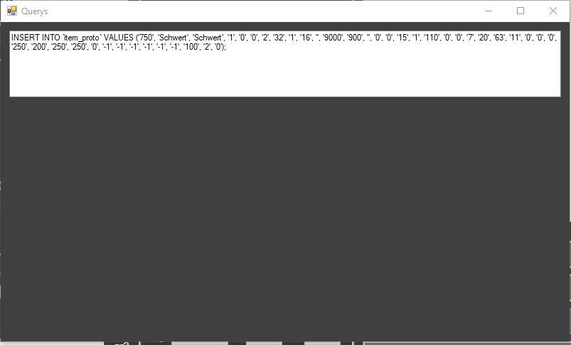

Das Tool besitzt derzeit 3Forms, das übergeben von Variablen funktioniert soweit, und die in der Ausgabe umgesetzten Werte funktioniert auch bzw. werden richtig angezeigt, aber leider nur für die erste Zeile der Textbox.
Abgespeckt sieht der Ausgabecode für die Textbox so aus...
ItemProtoQuery.Text = (Variable1 + (", ") + Variable2 + (", ") + Variable3...)
this.Variable3 = Variable3 += Variable3;
//Diese Ausgabe soll in einer neuen Zeile in der Textbox angegeben werden.
Ich bin mir nicht sicher, wie ich das ganze umsetzen kann, ich habe beim googlen bis jetzt nur \r\n gefunden und probiert, hat aber leider nicht so funktioniert wie ich es mir vorgestellt hatte...
Derzeit wird einfach die erste Zeile der Textbox immerwieder überschrieben.

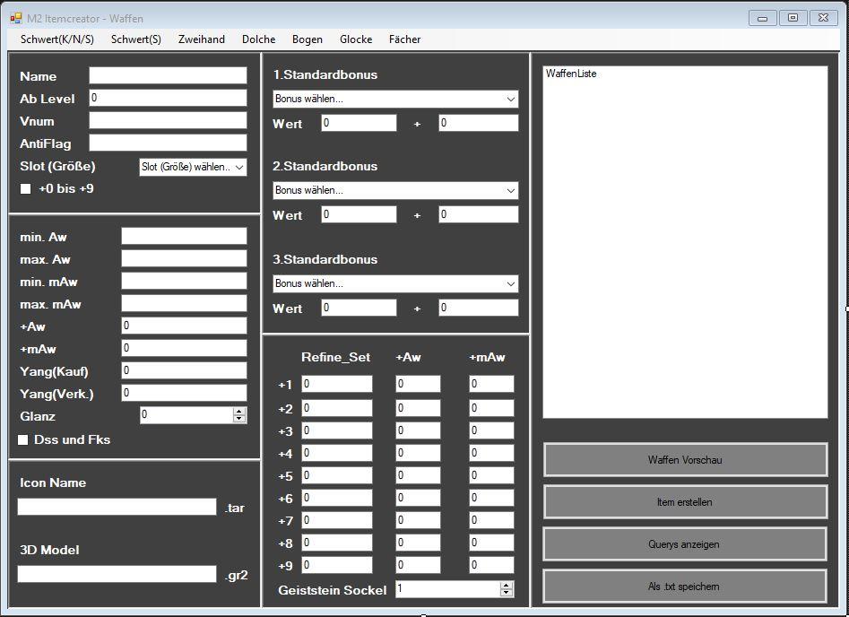

#Edit
Ich damit eine Idee rüberkommt wie das ganze aussehen muss am Ende...
Es soll in dem Sinne wie auf dem ersten Bild zusehen ist die Möglichkeit geben die benötigten Werte einzutragen, diese werden dann an das nächste Form weitergegeben und dort in der Textbox im benötigten Format ausgegeben. Wie wäre da die beste Herangehensweise? Bei dem zweiten Bild handelt es sich nicht um " sonder um das Zeichen ' ...

Da C# ja eine objektorientierte Sprache ist, würde man für die Werte eine Datenklasse schreiben und die Werte in eine Instanz dieser Klasse speichern. Die Instanz kann man dann ja der nächsten Form übergeben und die kann damit machen, was sie will.
Wenn ich das richtig verstehe, dass soll im Bild 1 eine Waffe konfiguriert werden. Also hätte man eine Klasse namens "Waffe" und all ihre Eigenschaften würde man als Property implementieren:
class Waffe
  public string Name { get; set; }
  public int AbLevel {get; set; }
  public int VNum {get; set; }
Um dann eine Instanz zu erzeugen schreibt man dann:
var waffe = new Waffe();
waffe.Name = "Ultimative Waffe";
waffe.AbLevel = 100;
waffe.VNum = 50;
Und das übergibst du dann später der nächsten Form. Wenn ich dich richtig verstanden haben sollte.

Bezüglich was hat das mit 15 30 45 zutun...
In dem Spiel gibt es + Stufen von Gegenständen wie in sogut wie jedem anderen Mmorpg.
Bei der ersten + Stufe also +1 geht der Ausgangswert den die Waffe auf +0 hat um 15 Punkte hoch, im zweiten Fall also +2 geht der Ausgangswert der Waffe um 30 Punkte hoch dann bei +3 um 45 Punkte. Hoffe das war etwas verständlicher.
Ichverstehe nicht ganz was es mit dieser Instanz auf sich hat. Ich möchte ja dass mir das Tool diese Instanz generiert und nicht dass ich sie dann im Code wieder selbst schreiben muss. Weil dann kann ich ja den ganz Kladderadatsch auch einfach selbst schreiben. Aber genau das will ich ja verhindern indem mir das Tool das abnimmt und ich nur Werte in die Textboxen schreiben muss.
