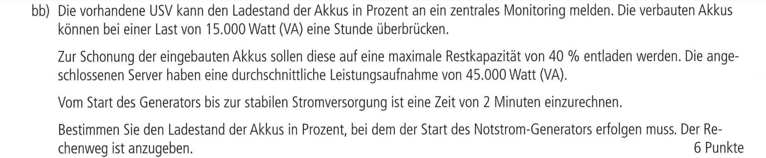

ich brauche bitte die Lösung .
Na dann berechne doch die Lösung. Mal im Ernst: was bringt es dir, wenn wir nun für dich diese Aufgabe lösen? In der Prüfung kommt dann eine ähnliche aber anders formulierte Aufgabe dran. Was dann?
Wir helfen dir gerne weiter aber wir werden dir sicherlich die Aufgabe nicht vorrechnen.
Also, wo hängt es denn?

ich habe die Aufgabe schon gelöst .. ich möchte mur überprüfen , ob was ich gemacht habe richtig oder nicht ..
SERVERVERBRAUCH:    45.000 VA  hält 60 Minuten
AKKU KAPAZITÄT:        15.000 VA  verbraucht halten die Akkus 20 Minuten
20 * 0,6%(60 %) = 12 min. // bis grenze von 40 % Ladung
12 min - 2 min = 10 min // dauer abzüglich generator startzeit
10 min / 20 min = 0,5 = 50 %// Zeit bis Start von Generator bezogen auf max dauer

ich komme auf das selbe Ergebnis wie du.
15000W=1h also ist 45000W=20min dann habe ich 20min=100% also 2min=10%
somit kann man 40%+10% rechnen um auf die 50% zu kommen.
VG
