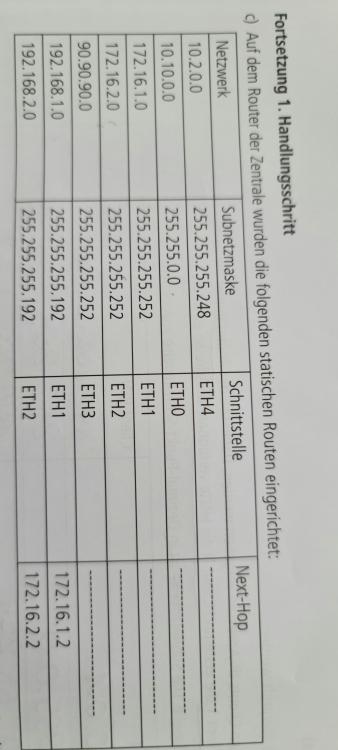

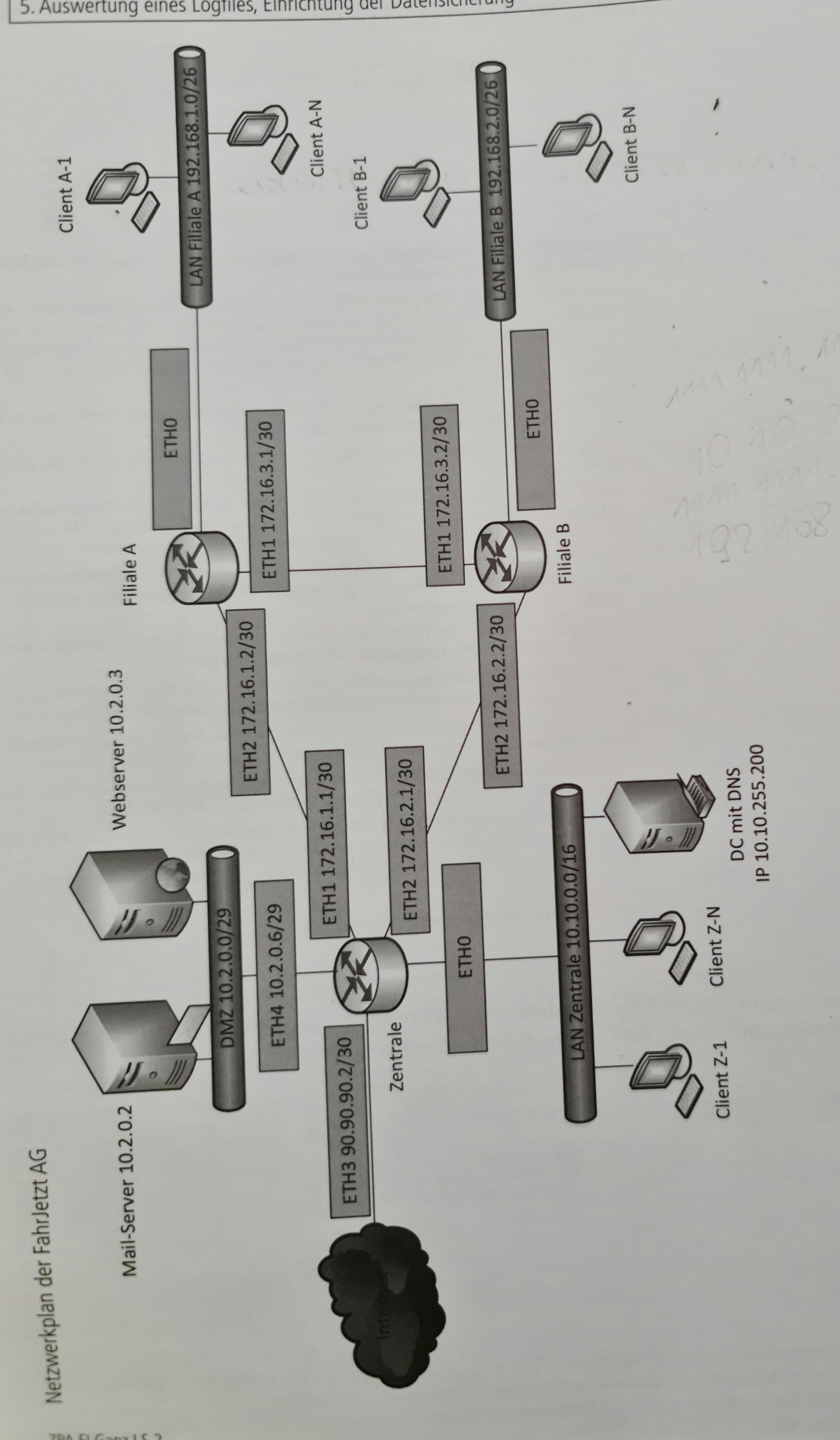

Hallo weißt jemand wie die Aufgabe cb) gelöst werden soll Handlugnschritt 1 Routing .

Die statische Route für das Netz der Filiale B ist im Router der Zentrale korrekt vorhanden.
Der Fehler ist wahrscheinlich beim Router der Filiale B, dort fehlt wahrscheinlich das Netz der Zentrale in der Routingtabelle.
Du hast nicht die Routingtabelle vom Router der Filiale B abfotografiert, deswegen kann man nur raten.
Ah jetzt verstehe ich die Aufgabe.
Die Verbindung fällt komplett aus, ohne die Möglichkeit was zu fixen. Eine Atombombe hat die direkte Verbindung Zentrale - FilialeB für immer unmöglich gemacht,  oder ähnliches Szenario.
Man muss über FilialeA alles routen.
192.168.2.0 255.255.255.192 ETH1 172.16.1.2
