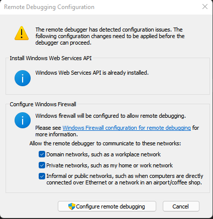

Ich kopiere immer den ganzen Ordner (in der entsprechenden Architektur) auf den Zielrechner und starte dann die msvsmon.exe als Admin.
Pfad weicht bei dir vielleicht ab (wegen VS Version und 64 bit):
C:\Program Files\Microsoft Visual Studio\2022\Professional\Common7\IDE\Remote Debugger
Dann kommt das Remote Debugging Configuration Fenster:
Und dann anschließend Tools -> Permissions -> Hinzufügen -> Jeder -> Name prüfen -> Übernehmen.
Danach sollte der entsprechende PC auch auftauchen, sofern im gleichen Netz / Subnet.
Wenn ihr hier Router / Firewalls oder ähnliches habt die Traffic da blockieren, ist das nen Netzwerk Problem.
Wichtig ist auch, dass der Remote Debugger anschließend NICHT geschlossen, sondern nur minimiert wird (oder einfach offen gelassen wird), sonst ist der direkt beendet.
