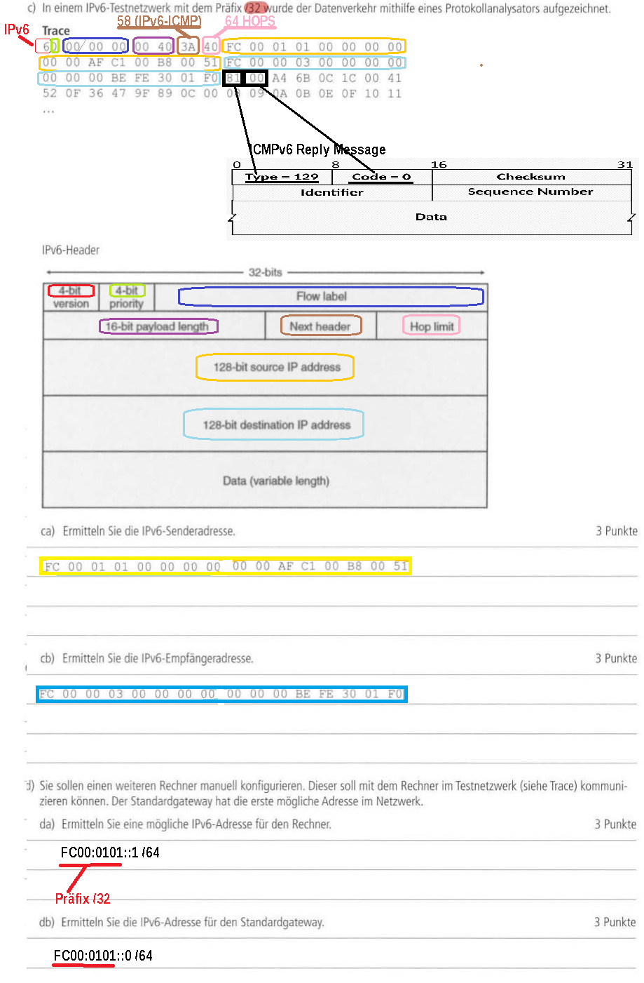

Hallo zusammen,
ich stehe am Schlauch und weiß nicht wie ich hier vorangehe…
Es gab bereits schon einen Beitrag dazu … aber ich verstehe nicht wie man die Adressen mit Hilfe des traces und dem Header bilden soll …
Der Header zeigt an welche Bits welches Headerfeld beschreiben. Also Bit 1-4 die Version, Bit 5-8 die Priorität, Bit 9 bis 32 das Flow Label, Bit 33 bis 48 die Länge der Payload usw.
Bit 65 bis 192 dann halt die src ip und darauffolgend die dst ip.
Eine Hexademizalziffer entspricht einer 4-Bit-Sequenz, da der Informationsgehalt jeweils 16 ist. 64/4=16 und 192/4=48, also beginnend mit der 17ten Hexziffer und bis zur 48ten Hexziffer steht die src ip.
Am 25.3.2022 um 09:41 schrieb tmp:
Top, verstanden ;)
