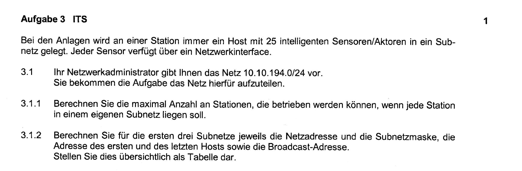

ich habe Probleme dabei die Aufgabe zum Subnetting in der AP Sommer 2018 zu lösen, wäre cool, wenn ihr mir helfen könntet.
Aufgabe:
Bei den Anlagen wird an einer Station immer ein Host mit 25 intelligenten Sensoren/Aktoren in ein Subnetz gelegt. Jeder Sensor verfügt über ein Netzwerkinterface
Ihr Netzwerkadministrator gibt Ihnen das Netz 10.10.194.0/24 vor. Sie bekommen die Aufgabe das Netz hierfür aufzuteilen.
Berechnen Sie die maximale Anzahl an Stationen, die betrieben werden können, wenn jede Station in einem eigenen Subnetz liegen soll.
So weit ich das verstanden habe, benötige ich Subnetze die mindestens 25 Hostadressen zur Verfügung stellen.
Da ich in meinem Subnetz mindestens 25 Hosts betreiben möchte wählen ich eine neue Subnetzmaske in die mindestens 25 Hosts passen,
hier würde ich die /27 nehmen, da ich mit 2^5 = 32 - 2 = 30 mögliche Hosts pro Subnetz unterbekomme.
Dann kann ich mein Präfix entsprechend über 32 - 5 = 27 berechnen. Mir leuchtet jedoch noch immer nicht so richtig ein, wie ich dann die Anzahl der Stationen (Anzahl Subnetze?) daraus berechnen soll.
Muss ich dafür die ursprüngliche Subnetzmaske mit meiner abgeänderten Subnetzmaske vergleichen und dann die zusätzlichen Subnetzbits um die ich die ursprüngliche Adresse verändert habe 2^x rechnen (x = zusätzliche Subnetbits) um auf diese Anzahl zu kommen?
Also im Prinzip dann:
27 - 24 = 3 Bits -> 2^3 = 8
Dann wäre die Anzahl der Stationen 8. Bin mir aber nicht sicher, ob ich das so richtig verstanden/berechnet habe.
Vielen Dank im Voraus.

Also mehr Informationen gab es nicht, das war die Einführung in die Aufgabe und direkt die erste Aufgabenstellung innerhalb der Aufgabe.
Alternativ habe ich ansonsten mal noch die Aufgabenstellung als Anhang hochgeladen.

In der Aufgabe steht doch ganz klar, dass das Netz mit /24 weiter unterteilt werden soll.
Ich weiß also nicht, wie du darauf kommst, dass man hier bereits 65535 Subnetz hat...
Man hat genau ein Netz am Anfang und das hat eine /24 Mask. @xCrushed hat eigentlich alles richtig gemacht. Er benötigt 5 Bits im Hostanteil um die 26 Hosts unterzubringen und somit bleiben 3 Bits übrig, wodurch 8 Subnetze entstehen.

Nein es wird nicht erweitert sondern stärker segmentiert. Class c ist kleiner als class A. In der Aufgabe steht lediglicg ganz klar dass man ein class c zur Verfügung hat und das so aufteilen muss das jeweils 25 sensoren u d ggfs. die Station reinpassen. Das hat der threadstarter schon richtig erkannt und auch gerechnet. Die Anzahl der Addressen pro subnetz sind immer Zweierpotenzen u d die erste die da passt ist 2^5 = 32 addressen. Da man Netz- u d Broadcastaddresse nicht selber nutzen kann muss man die abziehen, ergibt also 30 nutzbare addressen pro subnetz. Damit kann man die subnetzmaske binär hinschreiben:
1111 1111.1111 1111.1111 1111.1110 0000. Das ergibt dann byteweise nach dezimal umgerechnet 255.255.255.224. Der Suffix ist die Anzahl der Einsen im Binärformat also /27.
Ein class c hat 256 addressen. 32 soll ein subnet haben, also gibt das 8 subnetze dann ist das class c belegt - 8x32 = 256.
Damit sind dann die Netze auch fest weil die Aufteilung dann eindeutig ist:
1. Netz: 10.10.194.0/27  1.host .1 letzter host .30
2.  Netz: 10.10.194.32/27 1. Host .33 letzter .62
3. Netz: 10.10.194.64/27 1. Host .65 letzter .94
Usw bis das class c voll ist.
