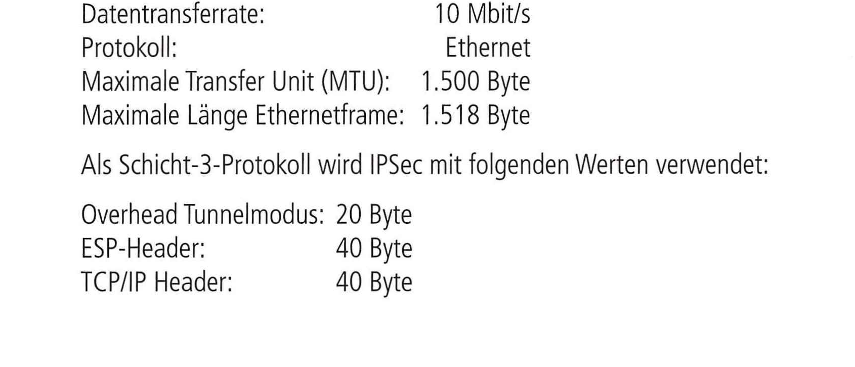

ich bin wieder über eine Aufgabe gestolpert die etwas zu einfach wirkt.
Die Aufgabe beginnt damit, dass am Anfang die Leitung mit allen Spezifikationen genannt wird.
Nun wird in der Aufgabe weiter unten gesagt das man eine übertragungsdauer berechnen soll von einer Datei mit einer grösse von 300MiB mit einer übertragungsgeschwindigkeit von 10MBit/s.
Muss ich die oben gennanten Spezifikation von der Standleitung beachten oder kann ich einfach die Dauer der übertragung errechnen ohne auf darauf einzugehen ?
Die Aufgabe scheint mir für eine Prüfung sonst zu einfach zu sein.

Max. MTU = 1500 Byte - 20 - 40- 40 = 1400 byte ,  314.572.800 Byte / 1400 = 224.695 Pakete
Insgesamte übertragene Daten Menge:  224.695 Pakete x 1518 = 341.087.010 Byte / 1.250.000 Byte = 272,83 = 273 Sekunde

Also ist hier die Maximale MTU abzueglich des Layer 3 Header zu beachten ? Wirkt recht einfach auf mich habe es aber leider falsch gerechnet.
Gibt es hier vielleicht eine Website wo man sowas nochmal nachschlagen kann ?
Also MTU ist wie gross das Ethernetframe maximal sein darf mit Nutzdaten ? Warum ziehe ich hier die Layer 3 IPsec Headerinformationen ab ? Die wuerden doch bei einer Uebertragung auch mitgerechnet werden oder ?
Das Ergebnis stimmt aber was ich von Heisenspitze ausgerechnet wurde.

Ja, Heisenspitzes Rechnung ist korrekt. Aber es ist ja offensichtlich, dass Du es dadurch noch nicht komplett verstanden hast.
Die Datei die du übertragen willst, verpackst Du in Pakete, die MTU (abzüglich des IPsec Headers) gibt an wie viel Daten dener Datei du in einem Ethernetframe übertragen kannst.
Um zu berechnen wie lange die Übertragung dauert kannst Du aber nicht mit 1500 Byte rechnen, weil jeder Ethernetframe zusätzlich noch andere Informationen übertragen muss. Daher rechnest Du für die Dauer mit 1518 Byte.
D.h. die 1500 - IPsec Header = 1400 Byte benutzt Du für die Ermittlung der benötigten Pakete.
Dann multiplizierst Du die Anzahl mit 1500 Byte um die Gesamtdatenmenge die übertragen wird zu kalkulieren.
Und das ganze dann mit den 10 Mbit/s übertragen, dann bekommst Du die Dauer.
