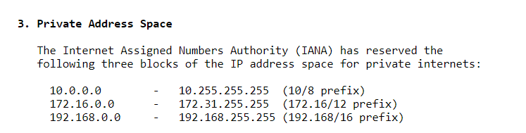

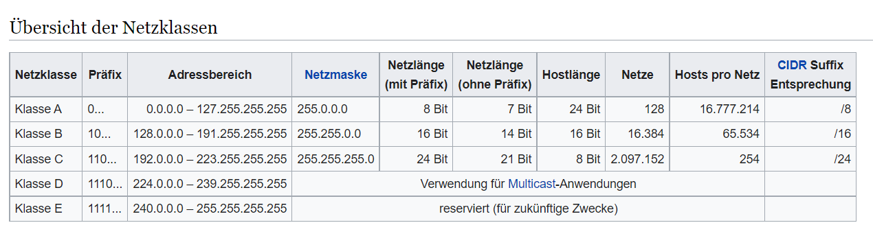

Es geht um die Klassenunterteilung des privaten Bereiches (Klasse A B C) und deren CIDR. Auf einigen Portalen steht Klasse A/8 Blasse B/16 Klasse C/24, auf anderen Klasse A/8 Klasse B/12 Klasse C/16.
Kann mir das jemand erklären? Hier noch zwei Bilder

Hier muss unterschieden werden zwischen zwei Dingen:
1) private IP address ranges
2) Definitionen von Netzwerk-Klassen
zu 1)  - private IP Adressen
Die offizielle Version sagt hier klar:
10.0.0.0        -   10.255.255.255  (10/8 prefix)
172.16.0.0      -   172.31.255.255  (172.16/12 prefix)
192.168.0.0     -   192.168.255.255 (192.168/16 prefix)
-> also 8/12/16 - festgelegt im RFC 1918
siehe zB hier:
https://datatracker.ietf.org/doc/html/rfc1918#section-3
Dann 2) - Netzwerk-Klassen
Die wurden - mehr oder weniger willkürlich - aufgeteilt in A bis E.
Das sind dann die sog. "classful networks":
https://en.wikipedia.org/wiki/Classful_network#Classful_addressing_definition
Hier gilt dann:
Class A   /8
Class B   /16
Class C   /24
Diese Bezeichnungen der Netzwerk-Klassen überlappen sich (sozusagen zufällig) mit den privaten IP-Adressen bei /8, aber das sind halt zwei verschiedene Dinge.
Und ja, die Einteilung in bzw. Bezeichnung als "Netzwerk-Klassen" ist antiquiert, CIDR ist halt der moderne Stand der Dinge.
Trotzdem mag es vorkommen, dass man mal drüber stolpert. Für die Prüfung ist es relevant, und es grundsätzlich zu wissen kann zumindest auch nicht schaden ;)

Wenn das Netz der Klasse B nicht in Subnetze untergliedert wurde, also keine CIDR-Notation oder eine von der Klasse (B) abweichende Subnetzmaske angeben ist- die Classfull-"Notation" also beibehalten wurde- lautet die Subnetzmaske 255.255.0.0. Die CIDR-Notation ist also /16 (16 Bits nimmt der Netzwerkanteil in Anspruch).
Lautet die CIDR-Notation hingegen /12, dann wurden dem Netzwerkanteil 4 Bits entliehen, er besitzt nur noch 12 Bits, dafür hat sich der Hostanteil erhöht, dieser besitzt jetzt 20 Bits und die Subnetzmaske lautet: 255.240.0.0.
Am 12.9.2022 um 12:03 schrieb Sebastian94:
In der Praxis verwendet wird wohl das Konzept 8/12/16 und nicht 8/16/24 (laut eines studierten Freundes)
Das ist falsch!
In der Praxis wird- sofern wir von Classfull-Networking sprechen- NUR "das Konzept" /8 (Klasse A), /16 (Klasse B ) und /24 (Klasse C) verwendet.
Ich glaube aber zu erkennen, weshalb Dich die Notation /12 irritiert (hat). Die Antwort darauf siehst Du in Deinem ersten Post. Dort vergleichst Du die Tabelle, in der die Netzwerkklassen (A-C) angeben sind, mit einer Tabelle, in der die privaten Adressräume dargestellt werden. Die privaten (reservierten) Adressen zwischen 10.0.0.0 bis 10.255.255.255 liegen im Bereich der Netzwerkklasse A und haben die Notation /8, da hier 8 Bits den Netzwerkanteil darstellen. Die reservierten Adressen zwischen 172.16.0.0 bis 172.31.255.255 liegen zwar im Klassenbereich "B", besitzen aber nur 12 Bits für den Netzanteil, deshalb die Notation /12. Zuletzt gibt es reservierte Adressen im Bereich der Netzwerkklasse C von 192.168.0.0  bis 192.168.255.255. Hier beträgt der Netzwerkanteil (wiederum der darin enthaltenen reservierten Adressen!!) 16 Bits, von daher die Notation /16.
Unterscheide immer zwischen den Netzwerkklassen /8, /16, /24 und den reservierten Adressen /8, /12, /16!!
