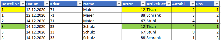

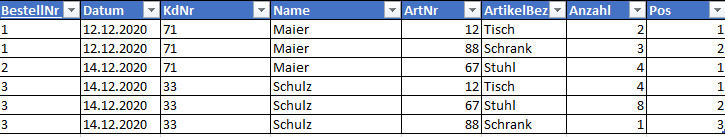

Gast here Geschrieben 13. November 2022 Geschrieben 13. November 2022 Hi, ich tue mich irgendwie schwer damit, die korrekten Primärschlüssel zu finden, nachdem ich eine bestehende Tabelle in die 1.NF versetzt habe. Gegeben ist die folgende Tabelle: Umgewandelt in atomare Informationen Die Theorie ist mir klar. Ich brauche einen Schlüssel, durch den jedes Attribut eindeutig identifiziert werden kann. Datum ist abhängig von BestellNr -> ok KdNr + Name ist abhängig von BestellNr -> ok ArtNr ist nicht abhängig von BestellNr -> wäre für mich ein möglicher Schlüsselkandidat ArtikelBez ist abhängig von ArtNr Anzahl ist eindeutig identifizierbar über BestellNr & ArtNr Bestellpos ist eindeutig identifizierbar über BestellNr & ArtNr Somit wäre mein Schlüssel BestellNr und ArtNr Dies ist aber so nicht in dem Beispiel als Lösung angegeben. Kann mir jemand generell weiterhelfen, wie ich sowas korrekt angehe?

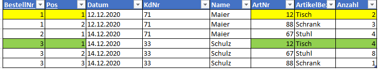

Wurmi Geschrieben 13. November 2022 Geschrieben 13. November 2022 (bearbeitet) PK ist die Kombination BestellNr und Position. ArtNr ist alles andere als ein Schlüsselkandidat, weil er die anderen Felder nicht bestimmt. Das wäre nämlich nur dann so, daß wenn die gleiche ArtNr in einer Zeile steht, auch die anderen Felder gleich sind. Artikel 12 Tisch ist aber einmal für Kunde Maier und ein anderes Mal für Kunde Schulz drin. Um dann in die zweite Normalform zu kommen, muß alles, was nur von der Bestellnummer abhängt, in eine eigene Relation: Bestelldatum, Kundennummer Für die 3. NF sind dann die Felder zu entfernen, welche von anderen Nichtschlüsselfeldern funktional abhängen: Kundenname, Artikelbezeichnung Bearbeitet 13. November 2022 von Wurmi Ergänzung
Gast here Geschrieben 13. November 2022 Geschrieben 13. November 2022 vor 32 Minuten schrieb Wurmi: PK ist die Kombination BestellNr und Position. ArtNr ist alles andere als ein Schlüsselkandidat, weil er die anderen Felder nicht bestimmt. Das wäre nämlich nur dann so, daß wenn die gleiche ArtNr in einer Zeile steht, auch die anderen Felder gleich sind. Artikel 12 Tisch ist aber einmal für Kunde Maier und ein anderes Mal für Kunde Schulz drin. Deine Lösung steht so auch in meiner Lösung. Jetzt kommt aber nochmal der Punkt den ich einfach nicht verstehe: Die einzelnen Attribute müssen doch alle eindeutig über den zusammengesetzten Primärschlüssel identifizierbar sein. In deinem Fall trifft das zu, in meinem doch aber auch oder wo sehe ich den Fehler nicht? Die von dir angesprochenen Zeilen mit Artikel 12 Tisch: Die Position ist auch immer unterschiedlich bei meiner Kombi aus den Schlüsseln Bei deiner Kombi: ArtNr und Anzahl hängen jeweils vom Primärschlüssel auf, auch keine Redundanz. Ich stehe echt komplett auf dem Schlauch.
Wurmi Geschrieben 13. November 2022 Geschrieben 13. November 2022 Grundsätzlich: Die Kombination BestNr und ArtNr wäre im Prinzip nicht verkehrt für ein Tabelle mit Bestellpositionen. Deine Intuition ist da nicht abwegig. Wenn man das so machen würde, könnte man aber in einer Bestellung niemals mehrere Positionen für den gleichen Artikel haben. Die Spalte Position würde dann außerdem keinen Sinn mehr machen. Wenn Du diese Kombination so nimmst, was machst Du dann mit der Spalte 'Position'? Von was ist sie abhängig? Vom kombinierten PK nicht, nicht von einem Teil des PK und auch nicht von einem Nichtschlüsselfeld. M.a.W: Ein Computerprogramm, welches hier nach dem mathematischen Regelwerk rein mechanisch und ohne Hintergrundwissen die Schlüsselkandidaten berechnen würde, würde anhand der vorliegenden Daten wohl sowohl die Kombination BestNr+ArtNr als auch BestNr+Position finden. Das Programm könnte nicht entscheiden, ob ArtNr die Position bestimmt oder die Position die ArtNr. Denke Dir eine weitere Bestellung 4 dazu, mit ArtNr 12 in einer Position 2. Dann wärst Du vielleicht gar nicht auf die Idee gekommen, die ArtNr als Teil des PK zu nehmen. Nicht verzagen, Du wärst nicht der erste, der Kopfweh mit diesem Thema bekommen hätte 😀
Whiz-zarD Geschrieben 13. November 2022 Geschrieben 13. November 2022 (bearbeitet) Man könnte sich auch überlegen, welche Kombination von Schlüsselattributen unique ist und dies dann dann der Primärschlüssel und da kommt nur { BestellNr, Pos } in Frage. Zu jeder Bestellung kann es nur noch eindeutige Positionen geben. In einer Bestellung könnte ja auch mehrfach der gleiche Artikel vorhanden sein. Kennt man ja z.B. auch bei einem Kassenbon, wenn der/die Kassierer/in mehrfach den gleichen Artikel über den Scanner schiebt. Dann taucht der Artikel auch mehrfach auf dem Bon auf aber sie haben unterschiedliche Positionen. Bearbeitet 13. November 2022 von Whiz-zarD
Wurmi Geschrieben 13. November 2022 Geschrieben 13. November 2022 Ich muß das zurücknehmen, was ich oben geschrieben habe. Weil es im Beispiel schon zweimal den Artikel 67 Stuhl gibt, mit unterschiedlichen Positionsnummern. Damit kann der Artikel nicht funktional die Positionsnummer bestimmen.
Wurmi Geschrieben 13. November 2022 Geschrieben 13. November 2022 vor 6 Minuten schrieb Whiz-zarD: Man könnte sich auch überlegen, welche Kombination von Schlüsselattributen unique ist und dies dann dann der Primärschlüssel und da kommt nur { BestellNr, Pos } in Frage. Sowohl BestNr+ArtNr als auch BestNr+PosNr sind unique im Beispiel. Das ist ja das knifflige. Ohne semantischen Hintergrundwissen kann man da den richtigen PK nicht entscheiden.
Whiz-zarD Geschrieben 13. November 2022 Geschrieben 13. November 2022 (bearbeitet) Es darf aber keine Position pro Bestellung mehrfach geben aber das würde { BestNr, ArtNr } erlauben. Somit gäbe es keine eindeutige Identifikation. { BestellNr, Pos } identifizieren die Zeilen eindeutig. Wenn ein Artikel auch nur ein mal pro Bestellung vorkommen darf, dann braucht man noch einen Unquie-Constraint über { BestNr, ArtNr }. Bearbeitet 13. November 2022 von Whiz-zarD
Wurmi Geschrieben 13. November 2022 Geschrieben 13. November 2022 vor 5 Minuten schrieb Whiz-zarD: Es darf aber keine Position pro Bestellung mehrfach geben aber das würde { BestNr, ArtNr } erlauben. Somit gäbe es keine eindeutige Identifikation. { BestellNr, Pos } identifizieren die Zeilen eindeutig. Ganz meine Rede. Es steht alles schon weiter oben. Der Kollege muß ja die mathematischen Regeln anwenden lernen - die funktionale Abhängigkeit und die inhaltliche Thematik sind 2 Paar Stiefel. Etwa wenn ich eine Relation habe von der Art: Max;23 Moritz;24 Hans;35 Lise;17 Was ist hier der Primary Key?
