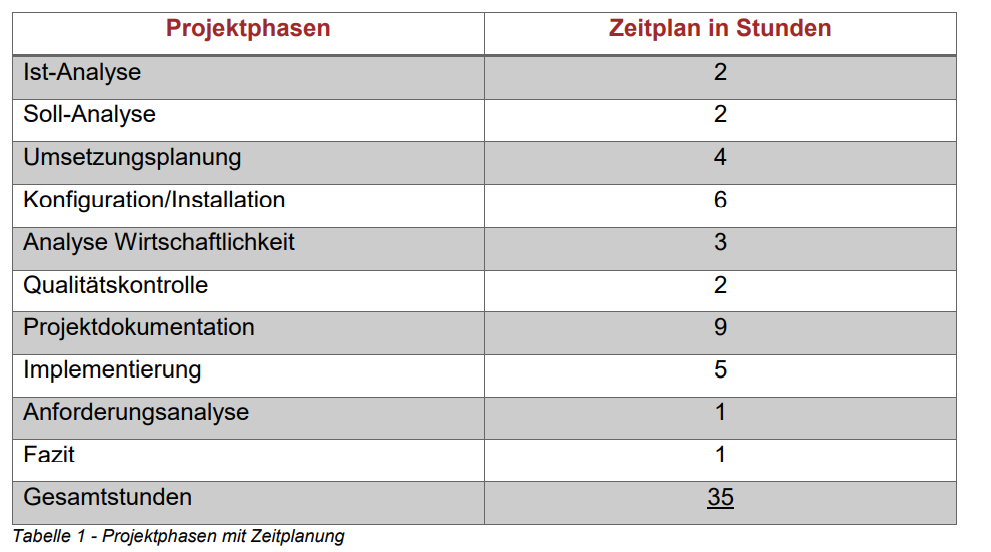

10h Installation? Viel zu viel. Und was machst du da? Manuelle Masseninstallation? Wo zeigst du dabei deine Fachexpertise?
5h einpflegen? Wo zeigst du dabei deine Fachexpertise?
Nur 38 der vorgegebenen 40 h und dann noch 2h nur "evtl." macht 36 h verplant. Alleine das führt bei einigen Kammern zur Ablehnung.
Schau dir mal die anderen Monitoringanträge an und überarbeite dieses Grundgerüst.
@Ole_040 was ist der Unterschied zwischen Konfiguration/Installation und Implementierung?
Wie ist QS vor der Implementierung möglich?
Wie kann man ein Soll analysieren und was ist der Unterschied zur Anforderungsanalyse, welche ganz hinten kommt?
Das ist keine Zeitplanung sondern wildes Buzzword-Bingo!
