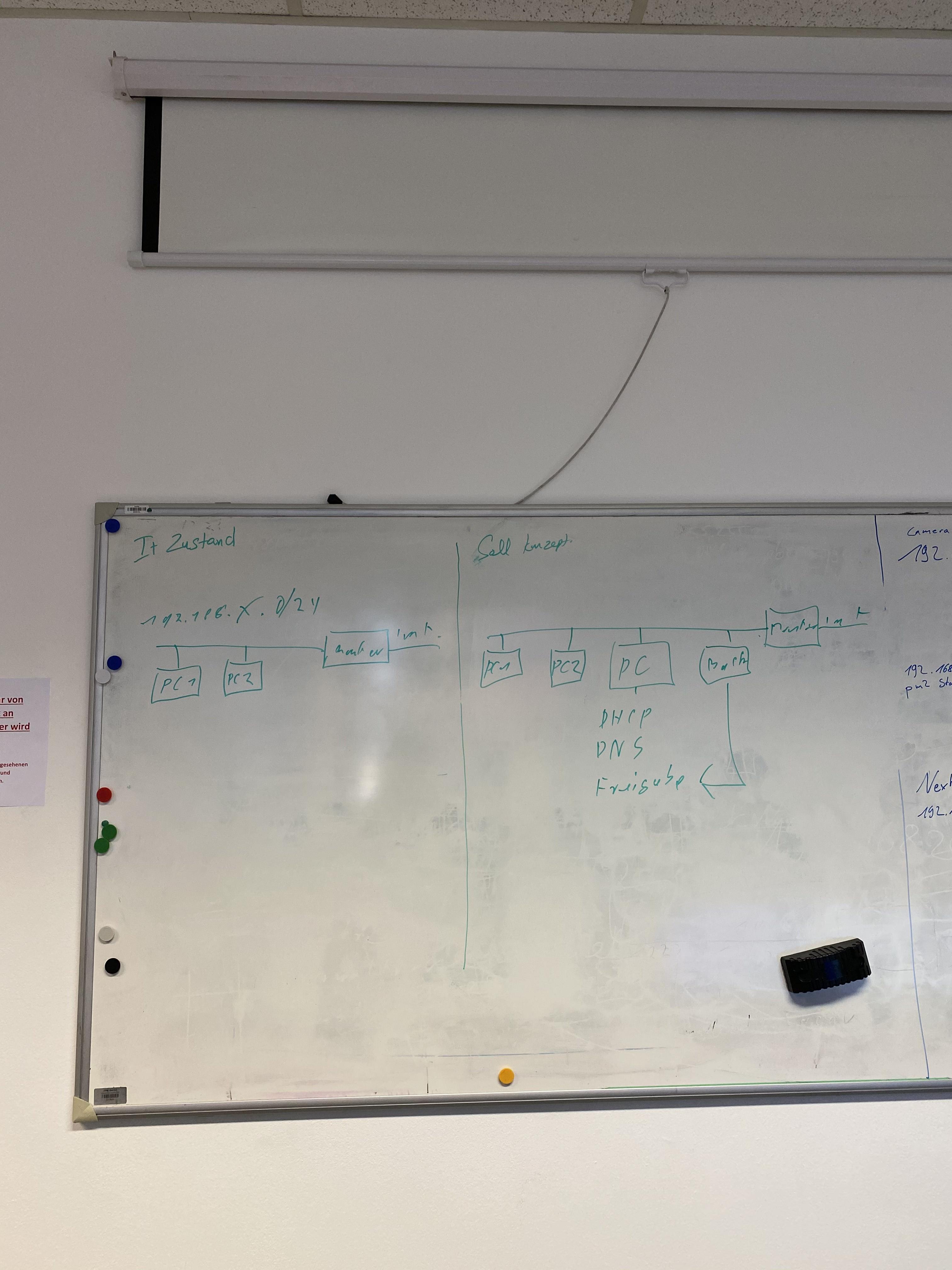

Thanks-and-Goodbye Geschrieben 16. November 2022 Geschrieben 16. November 2022 Hallo Sonny, dann lade die Grafik doch hier im Forum hoch, damit sie jeder sehen kann. ickevondepinguin und charmanta reagierten darauf 2 Zitieren
sonny nguyen Geschrieben 16. November 2022 Autor Geschrieben 16. November 2022 vor 59 Minuten schrieb Chief Wiggum: Hallo Sonny, dann lade die Grafik doch hier im Forum hoch, damit sie jeder sehen kann. das ist meine Grafik Zitieren
sonny nguyen Geschrieben 16. November 2022 Autor Geschrieben 16. November 2022 vor 3 Stunden schrieb SR2021: Selbst wenn du es irgendwie schaffen würdest das Projekt genemigt zu bekommen, Daten irgendwo gesammelt auf einen zentralen Speicherort zu verfrachten ist noch lange kein Backup. Wenn du das Thema Backup und damit verbunden Datensicherheit in deinem Projekt bringen möchtest, dann mit einem sauberen Konzept sonst gehst du im Fachgespräch baden. ich habe nochmal korrigieren ! können Sie auch für mich gucken !!! Projektbeschreibung Die Daten werden an einen zentralen Speicherort gespeichert und es wird ein Backup angelegt. Kurzform der Aufgabenstellung Die $Firma möchte die Benutzerdaten ihrer Mitarbeiter an einem zentralen Speicherort speichern. Die Rechnung , Fotos , Videos gesichert werden müssen, und Daten zu verwalten und zu schützen. Um das Risiko von Datenverlusten zu reduzieren. Zielsetzung Ist-Zustand $Firma ist eine Marketing Firma mit 20 Mitarbeiter und 22 Computern. Es gibt in der Firma eine Peer-To-Peer Netzwerk, bei dem alle Computer über statische IP-Adressen verfügen. Auf den Computern ist Windows 10 als Betriebssystem installiert. Die Daten werden lokal gespeichert. Auf dem Computer werden die Rechnung, die Fotos, die Videos und die Information des Kunden gespeichert. Soll-Konzept Dem Netzwerk soll eine zentrale Benutzerverwaltung und zentraler Datenspeicher hinzugefügt werden. Die IP-Adressen sollen zukünftig dynamisch über ein DHCP-Server vergeben werden. Die Server für Backup und Domän-Controller werden mit Windows Server 2016 betrieben. Zeitplan Phase Dauer in Stunden Analyse 5 Kostenschätzung 1 Aufbauen Windows-Server 3 Aufbauen DHCP 2 Aufbauen DNS 3 Freigabe Netzwerk 4 Aufbauen Backup Server 10 Testen des Servers 3 Dokumentation 8 Zitieren
Thanks-and-Goodbye Geschrieben 16. November 2022 Geschrieben 16. November 2022 vor 15 Minuten schrieb sonny nguyen: das ist meine Grafik Hrmpf... hier sind etliche Nutzer, die auf ihrem Firmenrechner nicht mal eben den passenden (für Windows kostenpflichtigen!!!) Codec installieren können. Zudem hat dein Apfelfon brav alle Exif-Infos mit in die Datei geschrieben, so dass man auch noch deine exakten Koordinaten gehabt hätte. Originaldateien sind entfernt. Bitte verwende allgemein gebräuchliche Formate wie JPG oder PDF Zitieren
charmanta Geschrieben 16. November 2022 Geschrieben 16. November 2022 vor 48 Minuten schrieb sonny nguyen: Dem Netzwerk soll eine zentrale Benutzerverwaltung und zentraler Datenspeicher hinzugefügt werden ist eine Anforderung. Eigentlich zwei. Was hat AD mit Backup zu tun ? 2x zuwenig für ein Projekt, zumindest so vor 49 Minuten schrieb sonny nguyen: Die Server für Backup und Domän-Controller werden mit Windows Server 2016 betrieben. Damit ist eine Entscheidung schon gefallen. Wieso ? Nochmal: der Ansatz ist zu einfach für einen FiSi. Das ist kein hinreichend kompliziertes Thema sondern eine Installation ohne Betrachtung von Alternativen.... Schau nochmal in meinen Hilfstext bitte Zitieren
