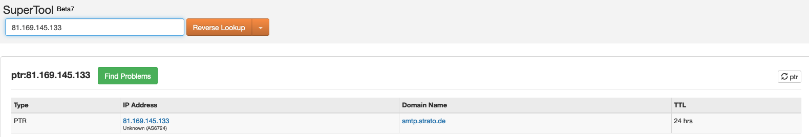

Gehen wir vom Strato Mail Server aus,  dessen IP 81.169.145.133 ist, sieht das Ergebnis wie folgt aus:
1403201311_Bildschirmfoto2022-12-05um11_33_59.thumb.png.f55b5d53f236677dc8df863d481345a8.png

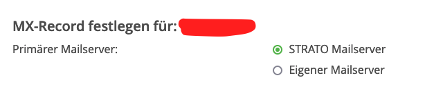

Wie lautet denn der MX Eintrag für deine Domain?
Eumel doch mal deine Domain durch mxtoolbox. Zielt der MX Eintrag auf den Strato Mailserver?

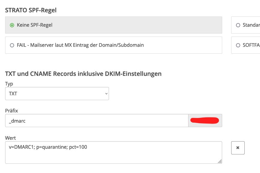

also DKIM vorhanden und sieht ok aus,
wenn der MX für deine domain auf den richtigen Strato-Server zeigt, wovon man ausgehen kann wenn es nur diese option gibt
könnte es sein das hier SPF fehlt oder falsch ist?
vor 5 Minuten schrieb _n4p_:
Schau wie folgt aus:

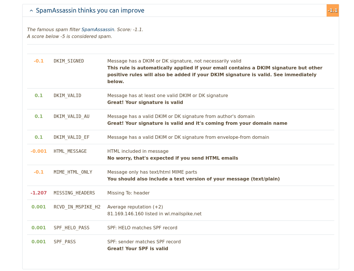

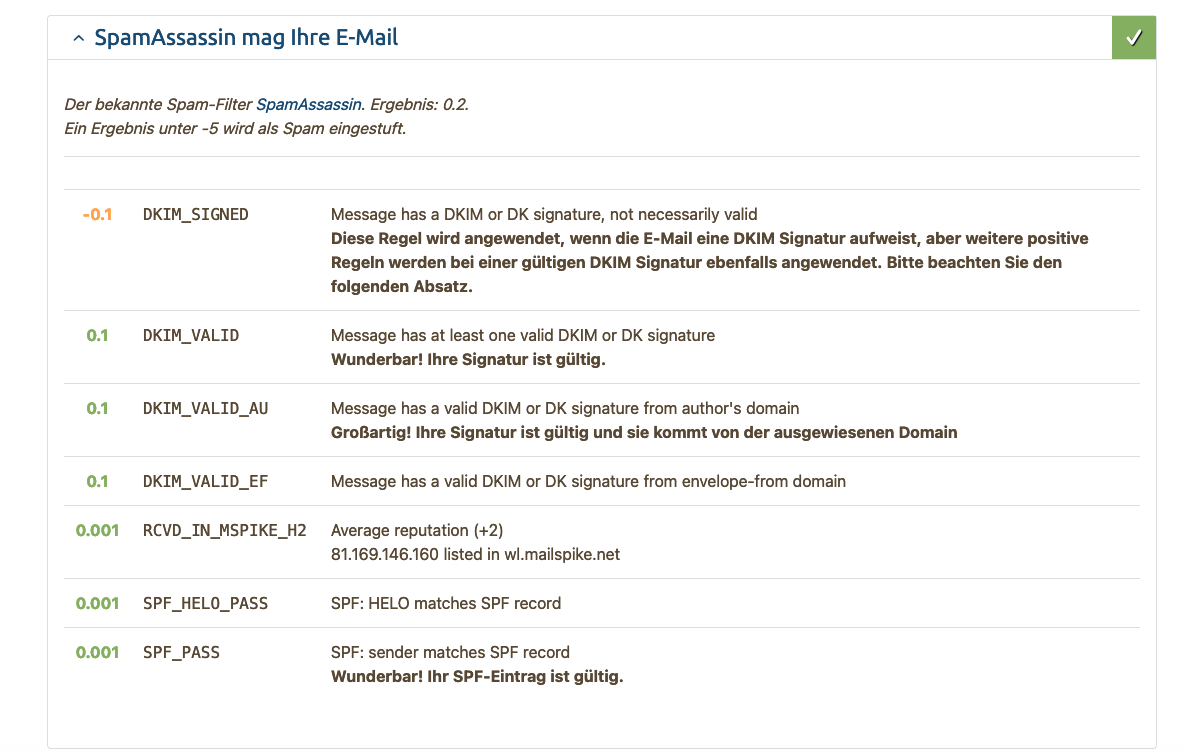

Habe auch gerade mal eine Testmail geschickt von meinem regulären Client aus:
Ergebnis: Sie liegen bei: 10/10

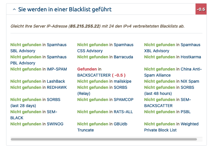

DKIM wird durch Strato bereitgestellt. Wie kann ich den u.g. Punkte verbessern?'
oder kann ich das ignorieren?
2141488228_Bildschirmfoto2022-12-05um13_27_28.thumb.png.54b16d4a0cb4cf7ee30e8b5f84c12703.png
Und hier sehe ich keine Möglichkeit meinerseits.
864005495_Bildschirmfoto2022-12-05um13_24_05.png.139b84ef6269fe02b00d8bb02609d8e4.png
Strato hat sehr restriktive Sicherheitseinstellungen, die man im Backend setzen muss. Je nachdem, wie stark die sind, wird eben gefiltert. Das sollte aber alles in den Strato Hosting FAQ beschrieben sein.
