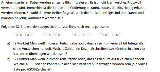

in der Übung  a) habe ich so beantwortet ,
84    38     124      58
ist so richtig ?
und für die b) Byte Reihenfolge  komme ich nicht ganz Klar
Zu a) Erläutere doch einmal, wie die Zahl 84 ermittelt hast.
zu b) Weißt Du was ein ASCII-Zeichen ist und wie es mit Zahlen in Verbindung steht?

habe ich die erste 8 Bits berechnet ... 4+16+64 =84 ...oder muss ich alle 32 Bits zusammenrechnen ?
bei b) ich weiß ,was Asci bedeutet ... aber ich verstehe nicht ,ob ich die erste 8 Bits zusammenrechnen soll oder noch mehr ,um Zum Beispiel 61 Hex ( bedeutet A) zu bekommen
bei der bit-reihenfolge wird hier gemeint, ob links oder rechts das höchstwertigste bit (0tes oder 7tes bit in deinem fall) steht
Bsp:
Links ist das höchstwertigste bit (hier die 0)
0111_2 = 0 * 8 + 1*4 + 1*2+1*1 = 7
oder ganz rechts ist das höchstwertigste bit; was wäre dann das Ergebnis?
Bei der byte-reihenfolge würde ich little-endian und big-endian googeln.
Dann kannst alle 4 Möglichkeiten betrachten und a und b sollten klar werden.
