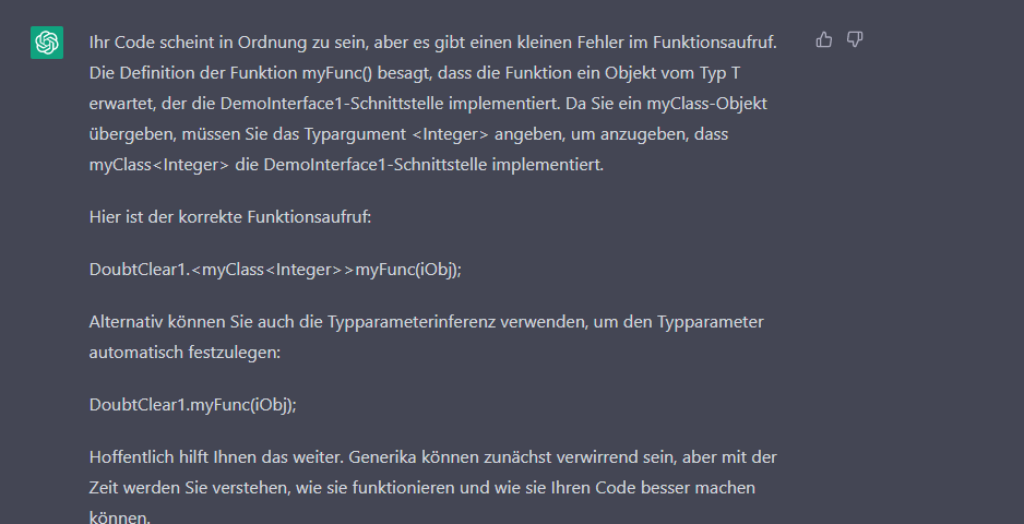

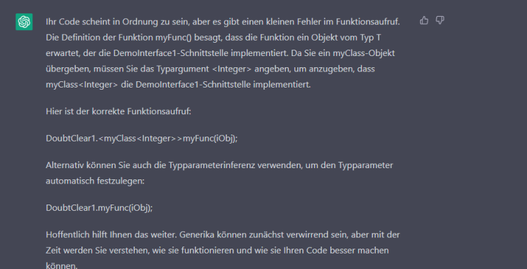

Ich bin kein Coder/Developer, aber war trotzdem mal neugierig wie sich ChatGPT hier schlägt. Ihr könnt ja wohl eher was dazu sagen, hab jetzt deinen ganzen Beitrag copy+pasted, daraufhin kam diese Antwort:
Wenn man sich da stück für stück antastet, kann ChatGPT ein super Assistent, für Administratoren, Developer oder sonstiges auch sein. Man muss nur wissen, wie man die Fragen effektiv stellt. Jedoch ist mir aufgefallen dass sich auch hin und wieder da mal ein paar Fehler einschleichen.
