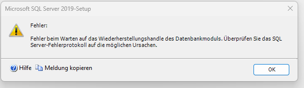

Guten Abend,

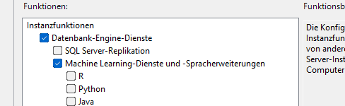

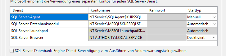

ich habe ein kleines Problem, ich bringe mir seit geraumer Zeit selbst C# bei und da gehört dann natürlich auch EntityFramework in verbindung mit SQL (in meinem Fall MS SQL) meiner Meinung nach mit dazu. Jetzt wollte ich mir auf meinen neuen Rechner wieder SQL SERVER 2019 installieren, diese zickt allerdings etwas rum. Während der Installation gibt man ja an welche features man gerne hätte. In meinem Fall ist es nur Databank-Engine-Dienste und Machine Learning und -Spracherweiterungen. Diese beiden Komponenten scheinen aber Probleme zu verursachen. Die Installation wird abgebrochen und es wird gesagt, bitte deinstallieren sie die fehlerhafte Version und installieren sie diese neu. Im Internet habe ich auch einen HilfeTHread gefunden, welcher genau mein Problem beschreibt, allerdings ist die dortige Lösung ohne Erfolg. Das SQL Server-Datenbankmodul soll verändert werden, in SQL Server-Datenbankmodul auf [NT AUTHORITY\NETWORK SERVICE]. Dennoch tritt bei mir der gleiche Fehler auf. Kann mir eventuell jemand helfen der diesen Fehler schon kennt?

Auswahl der Features
Hier sollte das Databankmodul geändert werden (ohne Erfolg)

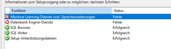

eigentliche Fehlermeldung
Ende der Installation
Erster Versuch hat nicht funktioniert...

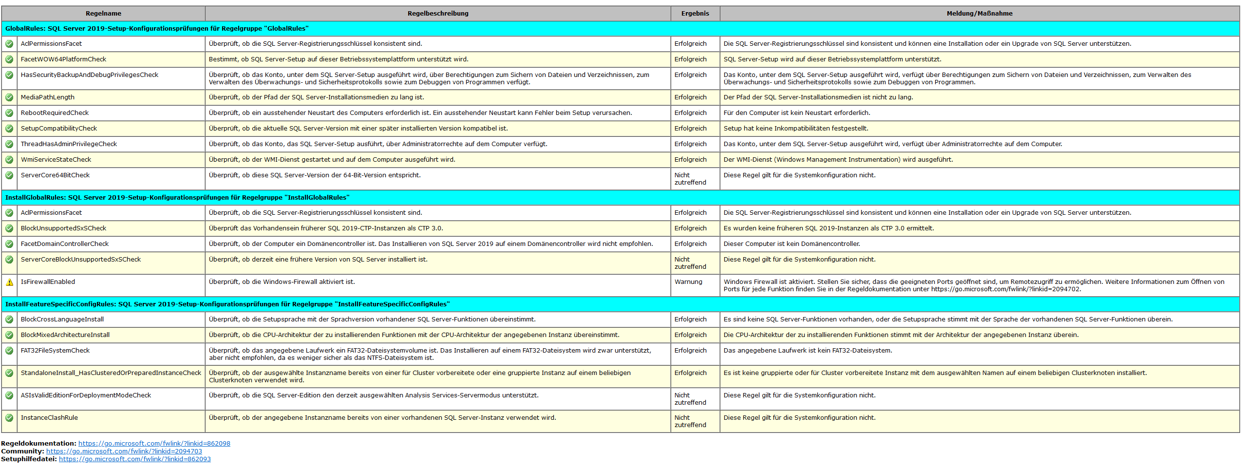

Zeig mal den "installierte Funktionen"-Bericht ausm Installationscenter vom SQL-Server.
Sprachversionen und Bit-tigkeit nicht mischen.

 MS SQL Server 2022 bringt die gleiche Fehlermeldung
Fehler beim Installieren von Instanzfunktionen der SQL Server-Datenbank-Engine-Dienste
Fehler beim Warten auf das Wiederherstellungshandle des Datenbankmoduls.
Zum verzweifeln...

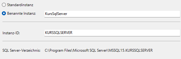

Auf dieser Seite https://blog.sqlauthority.com/2017/01/27/sql-server-sql-installation-fails-error-code-0x851a001a-wait-database-engine-recovery-handle-failed/#:~:text=SQL SERVER – SQL Installation fails,Database Engine recovery handle failed&text=They found that the SQL,Database Engine recovery handle failed.
wird direkt der bei mir auftretende Fehler beschrieben. Laut dem Thread bzw. einem anderen Thread bei dem es um den gleichen Fehler geht, wird beschrieben, dass man während der Installation das SQL Server-Datenbankmodul auf eines der in meinem Link benannten Varianten ändern soll. Ich meine diese Problemlösung auch schon direkt auf einer Microsoft Seite gesehen zu haben. Wenn ich die \Network Variante nehme, bleibt der gleiche Fehler bestehen. Wenn ich die \Local Variant nehme, gibt es sofort einen Fehler als Rückmeldung. Wenn ich mir mein Fehlerprotokoll ansehe, taucht genau der Fehler auf der in dem Thread beschrieben steht.
SQLSVCACCOUNT:                 NT Service\MSSQL$KURSSQLSERVER
Gibt es da vielleicht noch eine möglichkeit etwas anderes anzugeben aus dem bis jetzt genannten?

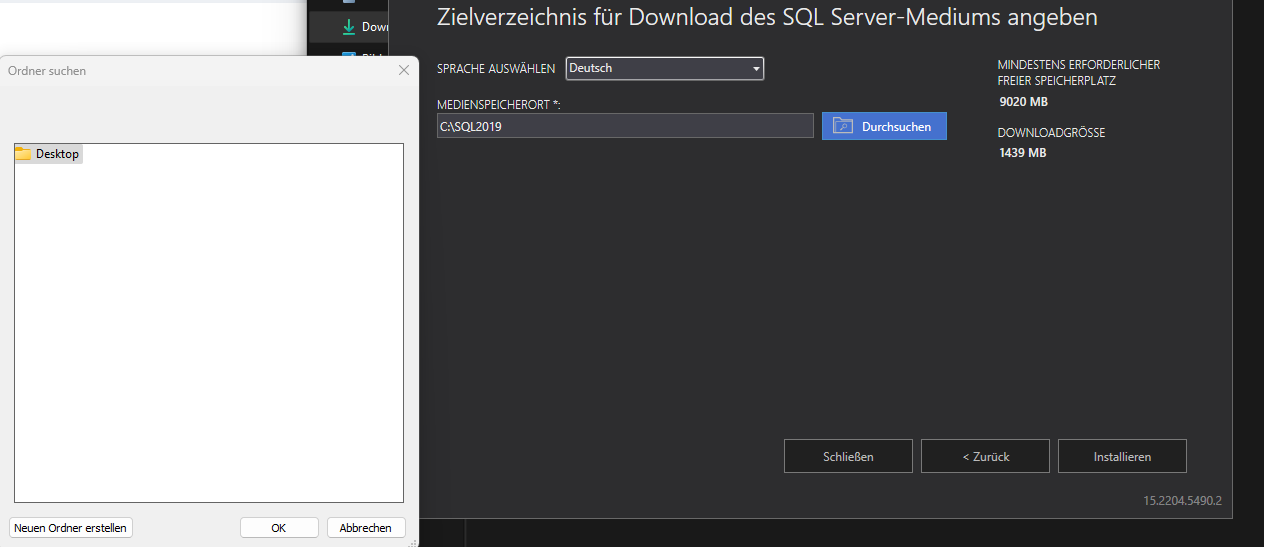

Ok, also ich habe jetzt nochmal etwas rumgeforscht. Vielleicht hat ja doch noch jemand eine Lösung. Mir ist aufgefallen, dass MS SQL 2019 während er Installation überhaupt nicht auf meine Festplatte reagiert. Normalerweise kann man ja am Anfang der Installation den Downloadordner für die Installationsdatein auswählen. Standartmäßig steht da bei mir C:SQL2019.
Wenn ich auf durchsuchen klicke, sollte das Programm ja eigentlich meine Platte mit den dazugehörgien Ordnern erkennen. In meinem Fall sieht die ganze Struktur allerdings so aus, dass ich nur einen Ordner Namens Desktop angezeigt bekomme. Da ich meine Rechner ja erst neu zusammen gebaut habe kann das natürlich gut möglich sein, dass ich dort wärend der Neuinstallation etwas vergessen habe (ich weiß halt nur nicht was).
In meiner Festplattenverwaltung wird keine Platte als System erkannt, wobei die Festplatte mit dem Windows11 jedoch gebootet wird logischer weise. Kann es sein, dass den MS SQL 2019 Installationsdatein eine klare Zuordnung fehlt von seiten der Hardware?
Ich kann mir vorstellen, dass dies durchaus der Fehler sein kann, solange sich dem programm keine Hardware anbietet, kann diese natürlich nicht wissen wo sie etwas hinschreiben kann. Daher schlägt dann logischerweise auch die Installation  der Engine fehl.
