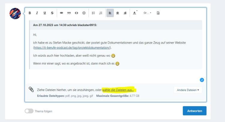

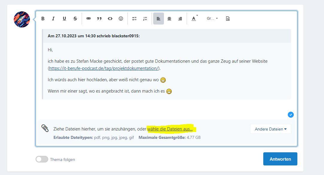

vtrvms Geschrieben 4. Dezember 2023 Geschrieben 4. Dezember 2023 Am 27.10.2023 um 14:30 schrieb blackster0915: Hi, ich habe es zu Stefan Macke geschickt, der postet gute Dokumentationen und das ganze Zeug auf seiner Website (https://it-berufe-podcast.de/tag/projektdokumentation/). Ich würds auch hier hochladen, aber weiß nicht genau wo Wenn mir einer sagt, wo es angebracht ist, dann mach ich es Ich habe es auf seiner Website gesucht, aber leider konnte ich es nicht finden 😕. Du kannst es aber hochladen, indem du auf meinen Kommentar antwortest und eine Datei auswählst (z.B. das Bild, das ich hochgeladen habe). Vielen Dank im Voraus!
Thanks-and-Goodbye Geschrieben 4. Dezember 2023 Geschrieben 4. Dezember 2023 Am 27.10.2023 um 14:30 schrieb blackster0915: Wenn mir einer sagt, wo es angebracht ist, dann mach ich es Dafür haben wir eine Download-Sektion: https://www.fachinformatiker.de/files/ Bitte vorher noch mal drübergehen, dass keine persönlichen oder betriebliche Daten enthalten sind. Vielen Dank!
