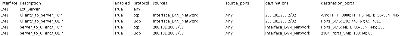

Die Regeln, die ich eingerichtet habe, sehen so aus (IP-Adresse fiktiv):

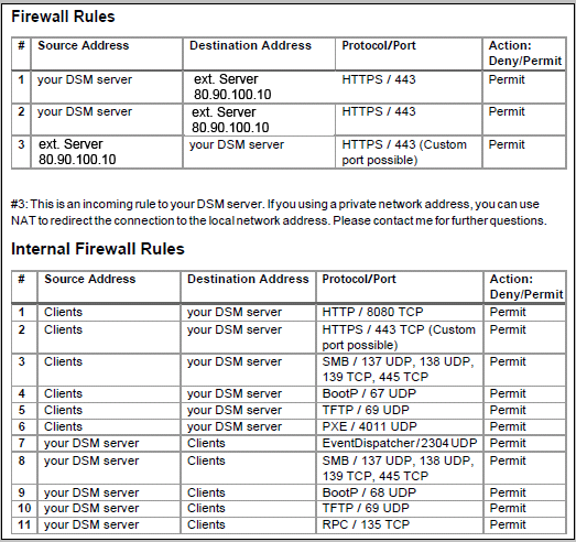

Die Regeln laut Dienstleister lauten so:
Ich habe versucht, die UDP & TCP Ports in einer Regel zusammenzufassen, leider können die Clients den externen Server erreichen.

Die FW-Regeln von intern nach extern scheinen mir falsch zu sein. Du erlaubst laut Regel nur, wenn die SRC die Interface-IP deines LANs hat. Demnach müsstest du deine Source-Natten -> Vielleicht tust du das, steht hier allerdings leider nicht drin.

Müsste bei Source nicht das Client-Netz angegeben werden und als Destination die Serveradresse? Oder verstehe ich das Prinzip einfach falsch?

Ja, als SRC, muss deine LAN-Subnetz stehen, nicht die Interface-IP des LAN-Subnetzes (Was vermutlich dein Gateway für besagtes LAN ist). Wenn es bei der Interface-IP bleiben muss (Warum auch immer), benötigst du ein S-NAT.
