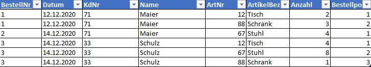

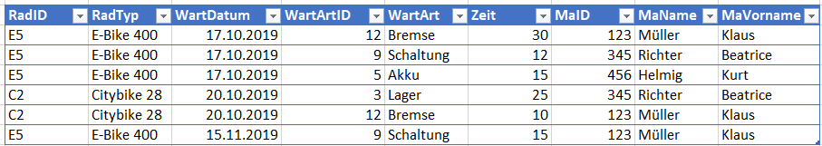

Ich habe hier folgende Tabelle, die aus der GA1 Winter 2019 stammt und tue mich da sehr schwer, diese in die 2.NF zu überführen.
Ich brauche eine Kombination aus Schlüsseln, um einen Datensatz eindeutig zu identifizieren, Theorie alles klar soweit. In der Praxis sieht es bei mir mit der 2.NF aber leider nicht so gut aus und ich würde gerne wissen, ob es irgendein methodisches Vorgehen gibt  oder Tricks, um die Aufgabe sauber in den 20 Minuten zu lösen.
Ich beiße mir sehr lange die Zähne aus, um zu überprüfen welche Kombis wie eindeutig werden und dann (sofern es tatsächlich geklappt hat) müssen aus den gefundenen Schlüsseln auch noch die weiteren Tabellen erstellt werden-Fiel mir bei dieser Aufgabe auch sehr schwer und ich habe es nicht korrekt gelöst bekommen (Abgleich mit Löser).
Gefordert war u.a. das Überführen in 1.NF, 2.NF und 3.NF. Hier habe ich schonmal die 1.NF bereitgestellt.
Also, die Attribute sind allesamt atomar. Die 1NF liegt also vor.
Die 2NF ist halbwegs erfüllt, da die vorliegende 1NF eine Voraussetzung ist. Es muss jedes Nichtschlüsselattribut von einem Schlüsselattribut abhängig sein (der Primary Key ist also gesucht). Wir können hier also in Tabellen splitten. Ich bin mir nicht sicher, ob ich den Kontext der Tabelle richtig verstanden habe (ist auch schon spät), aber Rad, Wart und MA sehen mir aufgrund ihrer IDs sehr nach Kandidaten aus. Daraus würde ich nun drei Tabellen erstellen. Die Nichtschlüsselattribute sind funktional abhängig von den Primary Keys. Anschließend liegt die 2NF vor. Würde bis hierhin also schon mal ganz gut aussehen.
Eine Voraussetzung für die 3NF ist das Vorliegen der 2NF. Sieht gut aus. Sind irgendwelche Attribute voneinander abhängig, die keine Schlüssel sind? Falls nein, liegt die 3NF vor.

Das hat mir heute auf jeden Fall schonmal weitergeholfen. Allerdings bin ich immer noch auf der Suche nach einem systematischen Vorgehen zu den Schlüsseln.
Bei diesem Beispiel kann man jetzt leider nicht direkt sagen, "aha, wir nehmen einfach alles was im dem Attribut '...Nr' stehen hat als Schlüssel"

Wieso nicht? Ich habe die Bestellnr der ich eine bestimmte Bestellung zuordnen kann. Ich habe eine Kdnr die ich einem festen Kunden zuordnen kann und ich habe eine Artnr die ich einem festen Artikel zuordnen kann. Sind schonmal 3 Tabellen die ich daraus ziehen kann.
vor 24 Minuten schrieb Predni:
2.NF ist gesucht, nicht die dritte
Welche Primärschlüssel würdest du denn bilden? Die von deinen genannten Tabellen?

Na ja, systematisch wird da schwierig, denn es hängt doch immer vom Kontext ab, wie die Beziehungen untereinander sind. Ich nehme mal an, das Datum gehört zur Bestellung? Dann haben wir ja schon mal eine Relation/Tabelle mit Primary Key. Dann gibt es die Tabelle Kunde, der auch schon eine Nummer hat. Dann gibt es noch die Tabelle Artikel. Ich würde aber aufpassen und die Bestellposition und die Anzahl in die Bestellung packen, nicht in die Artikel-Tabelle. So, dann überlegt man sich, wie das alles miteinander in Beziehung steht und fügt die Fremdschlüssel ein.
Später bestimmt man, wenn man daraus ein Modell bauen möchte, noch die Kardinalitäten und bis zum ERM/Tabellenmodell ist es dann nicht mehr weit (sofern das auch gesucht ist). Ansonsten schlage ich mal vor, dass du die konkrete Aufgabenstellung postest.
Tabellen:
Bestellungen Bestellnr (PK) ; Datum; KDnr (FK)
Kunde: KDnr (PK); Name
Artikel: Artnr (PK); Artikelbezeichnung
Für die Anzahl hätte ich dann noch eine Hilfstabelle:
Bestellpostion: Bestellpositionsnr (PK); Bestellnr (FK); Artnr (FK)´; Anzahl

Die Aufgabenstellung heißt: normalisiere in 2. NF und 3. NF, mehr Infos gibt es nicht
vor 10 Stunden schrieb Predni:
Tabellen:
du bist ja immer noch in der 3. NF ;) Ich möchte ja erstmal in die 2. kommen und dazu brauche ich die richtigen Schlüssel
Die offizielle Lösung sagt übrigens BestellNr und BestellPosition als zusammengesetzer Schlüssel und eigene Tabellen dann in der 2. NF
