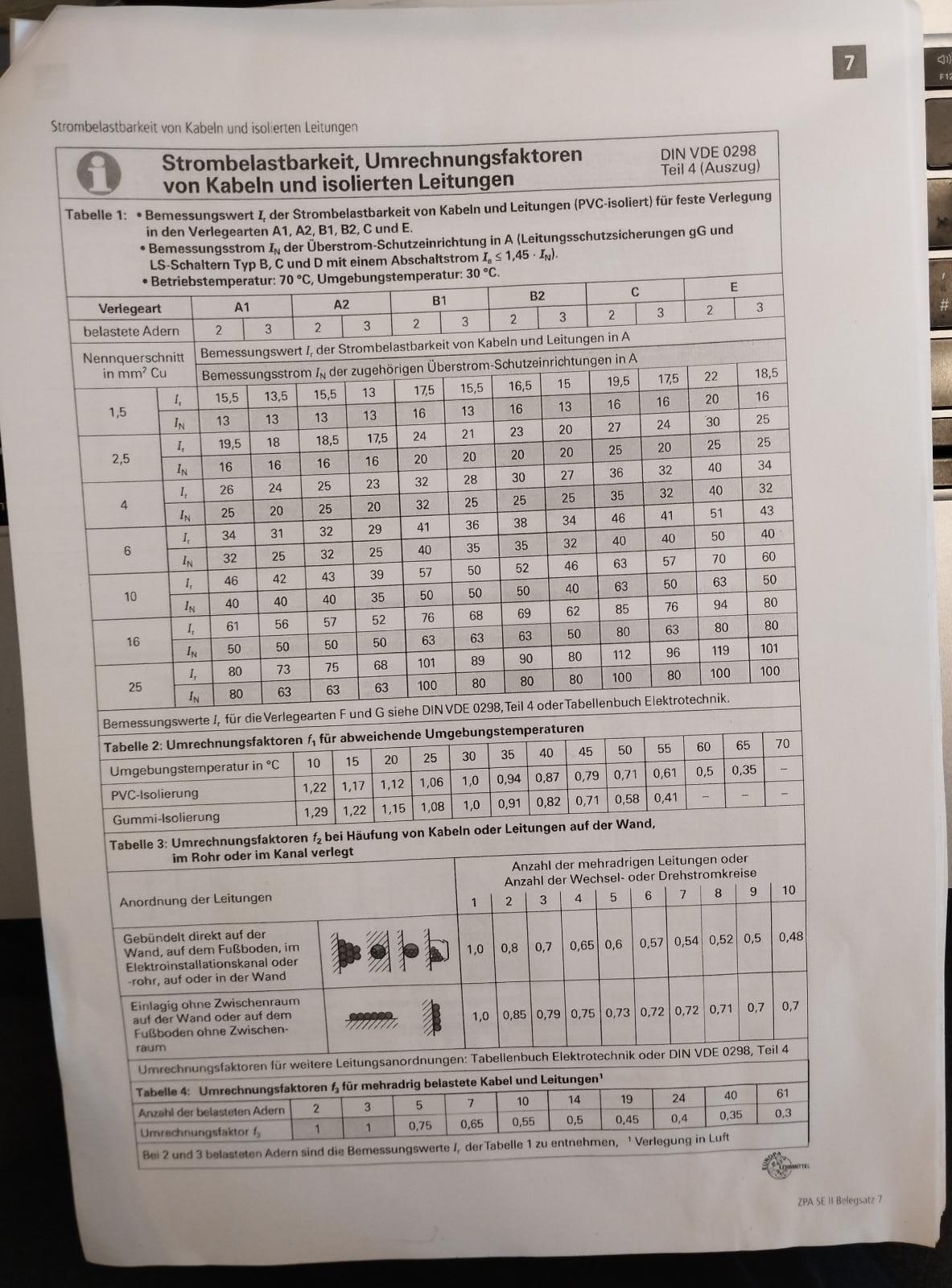

es geht um die die IHK Berlin Arbeit Sommer 20222. Aufgabe ba. ich verstehe nicht warum es eine 32A Sicherung sein soll und ein Querschnitt von 6mm^2. weil 4 reichen ja auch und der Spannungsabfall, passt j auch.

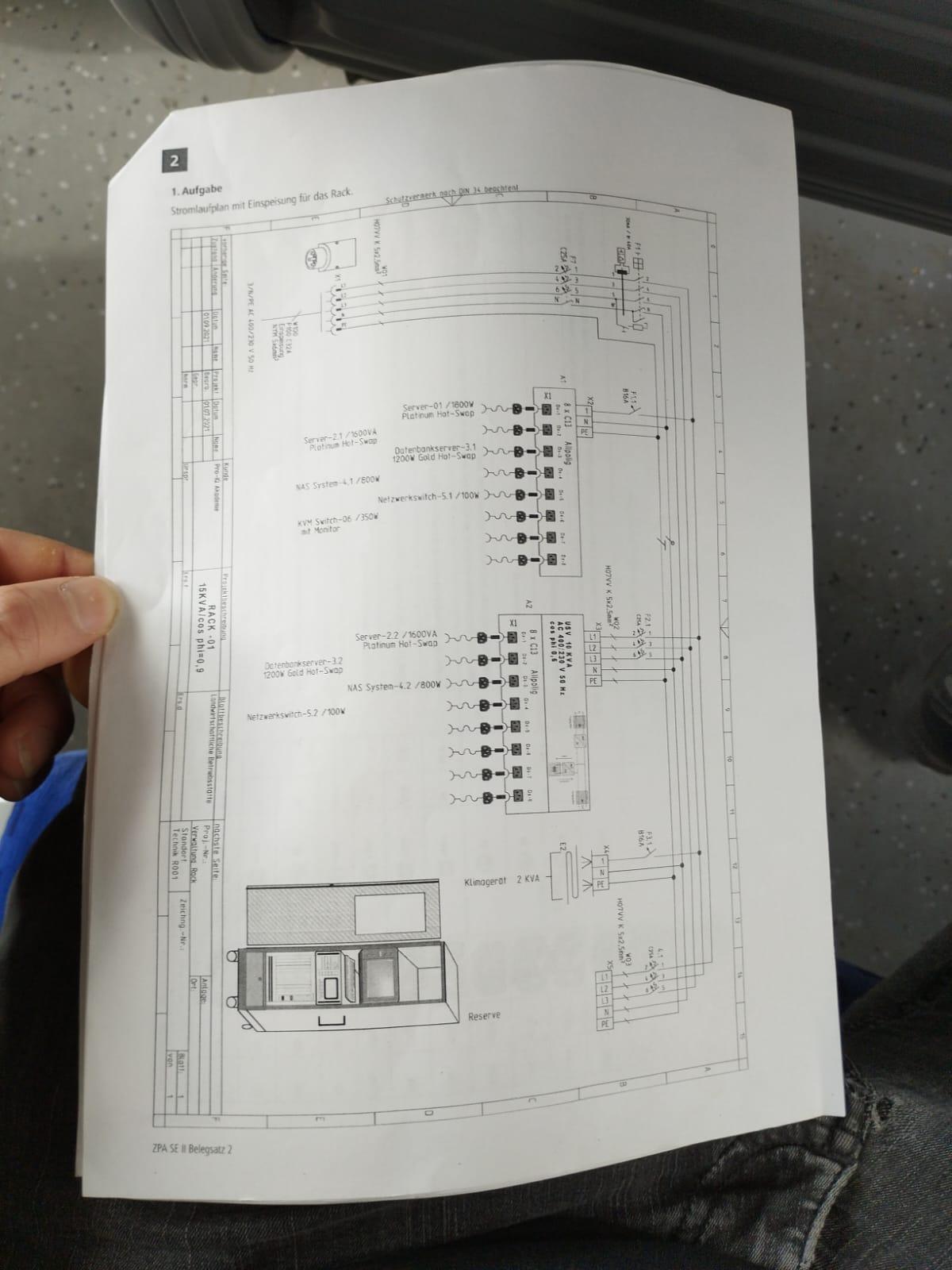

Verstehe auch nicht wie ich den Bemessungsstrom ermitteln soll, es sind ja keine angaben. Im Stromlablaufplan im Belegsatz steht was von einer 2,5mm^2 Querschnitt.

Zur ersten Frage die 32A Sicherung steht 1:1 so im Stromlaufplan bei der Einspeisung (unten links). Mit den 32A guckst du anschließend in die Tabelle Seite 7 unf findest damit den Bemessungswert Ir raus (34A). Auf den Bemessungsstrom kommst du in dem du deinen Faktor der aufgrund von anderen Umgebungstemperaturen sprich 1.06xBemessungswert Ir (34A) berechnest. Den Leiterquerschnitt liest du ebenfalls einfach nur aus der Tabelle Seite 7 ab.
