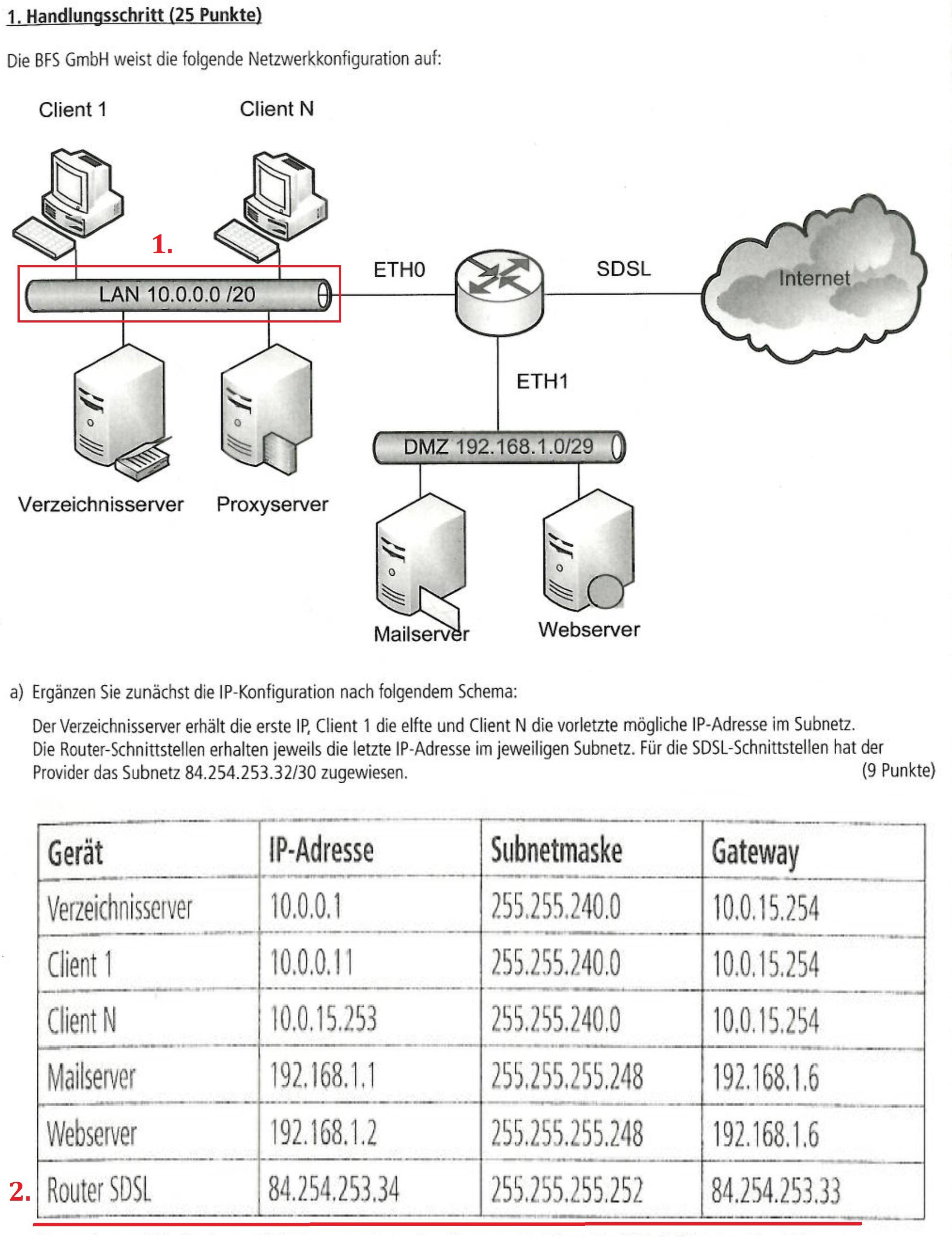

Könnte bitte jemand spezifisch erklären:
1. Beim LAN 10.0.0.0 /20 -> wäre dies doch der Netzadressenbereich: (255.255.240.0) ( Sprich Wildcard 0.0.15.255 ) bei einer /20 Subnetzmaske warum geht's dann nicht ab 10.0.240.0 also 10.0.241.0 dann umgerechnet los?
2. Der SDSL Router bekommt vom Provider 84.254.253.32/30 zugewiesen...
Bei 30iger Subnetzmaske können noch 4 IP Adressen vergeben werden. 2 davon für Netzadresse und Broadcast
sollten dann die IP Adresse beim Router nicht xx.xxx.xxx.33 sein und beim Gateway xx.xxx.xxx.34 ?
Grüße
Patrick
Bearbeitet von Proll500
Falsch, der bereich ist 10.0.0.1/20 - 10.0.15.254/20. Warum soll es hier bei 10.0.240.0 los gehen ? Eine Wildcard maske ist eine invertierte subnetmaske.
Korrekt. .32 ist hier die netzadresse, sprich du hast 33 & 34 für die vergabe der Host übrig.

passt schon danke.... hatte nen Denkfehler in der Logik aber:
vor 54 Minuten schrieb leet_1337:
 passt die IP Adresse vom Router und vom Gateway wirklich so?
vor 6 Minuten schrieb Proll500:
jo klar passt die, warum sollte die nicht passen :) ?
bei einer /30 subnetmask hast du 2^2 = 4 Adressen, 4x8 = 32, also 32 ist die Netzadresse +1 = 1. Host(.33) +1 = 2.Host(.34)
.35 Broadcast
.36 Netzadresse des nächsten Netzes
vor 57 Minuten schrieb leet_1337:
Das meinte ich so nicht,
der Router = der Host und hat doch normal immer xxx.xxx.xxx.1 und das Gateway doch die "höchste IP"  im Netz ( abgesehen von der BC )?
vor 46 Minuten schrieb Proll500:
nö, das gibt wahrscheinlich cisco so vor. ist aber kein gesetz. kannst deinem gateway und deinem host frei die ip-adresse zuteilen wie du lustig bist. wenn du natürlich unternehemnsintern irgendwelche regelungen hast wie letzt mögliche ip das gateway. dann ok. ansonsten egal.
