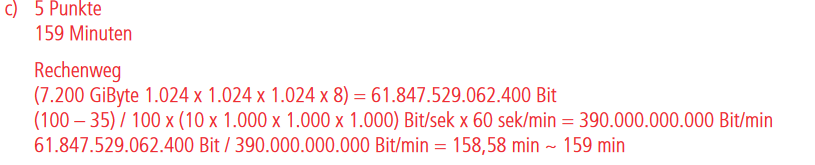

Hallo zusammen,
jedes mal wenn ich an einer Aufgabe sitze bei der es um Umrechnung geht schleicht sich bei mir ein Fehler ein.
Ich weiß nicht ob ich langsam ein Verständnißproblem bei der Umrechnung habe. Ebenso bei dieser Aufgabe
Gegeben:
Zwei Disk Arrays die mit einer 10 Gigabit-Ethernetstrecke verbunden sind.
7200 GiByte sollen von einem Disk-Array auf das andere übertragen werden.
Die Netzwerkverbindung benötigt 35% der Kapazität für Overhead.
Gesucht:
Benötigte Zeit für die Übertragung.
Mein Rechenweg
10 Gigabit Ethernetstrecke davon 35% nicht nutzbar.
10 x 0,35 = 3,5
10 - 3,5 = 6,5
Umrechnung in Bit:
6,5 x 1000 x 1000 x 1000 x 8  = 52.000.000.000 Bit
Umrechnung der zu übertragenden Daten in Bit:
7200GiByte x 1024 x 1024 x 1024 x 8 = 61.847.529.062.400 Bit
Berechnen der Zeit
61.847.529.062.400 / 52.000.000.000  = 1189.37...
Umrechnung in Minuten
1189.37 / 60 = 19,82 Min
Das war eine Aufgabe aus der Abschlussprüfung 2017
Die IHK hat als Lösung 159 Min.
Rechenweg im Anhang.
Warum wurde nicht nochmal x 8 bei der Umrechnung von Gigabyte zu Bit genommen?
Vielen Dank schonmal
Bearbeitet von ELVaga
Du hast einen Denkfehler bei den Geschwindigkeiten. Netzwerkgeschwindigkeiten werden in in Bit pro Sekunde angegeben. Das umrechnen von Byte in Bit ergibt hier also keinen Sinn. Deine Lösung müsste entsprechend um Faktor 8 zu klein sein.
Okay. Höre ich leider zum ersten Mal.
Vielen Dank.
vor 34 Minuten schrieb ELVaga:
Du hast doch selbst geschrieben, dass die Verbindung 10 Gigabit/sek hat und eben nicht 10 Gigabyte/Sek:
vor 59 Minuten schrieb ELVaga:
10 Gigabit
Oh man ja. 🫣
Ja klar dann macht das alles Sinn.
Vielen Dank
