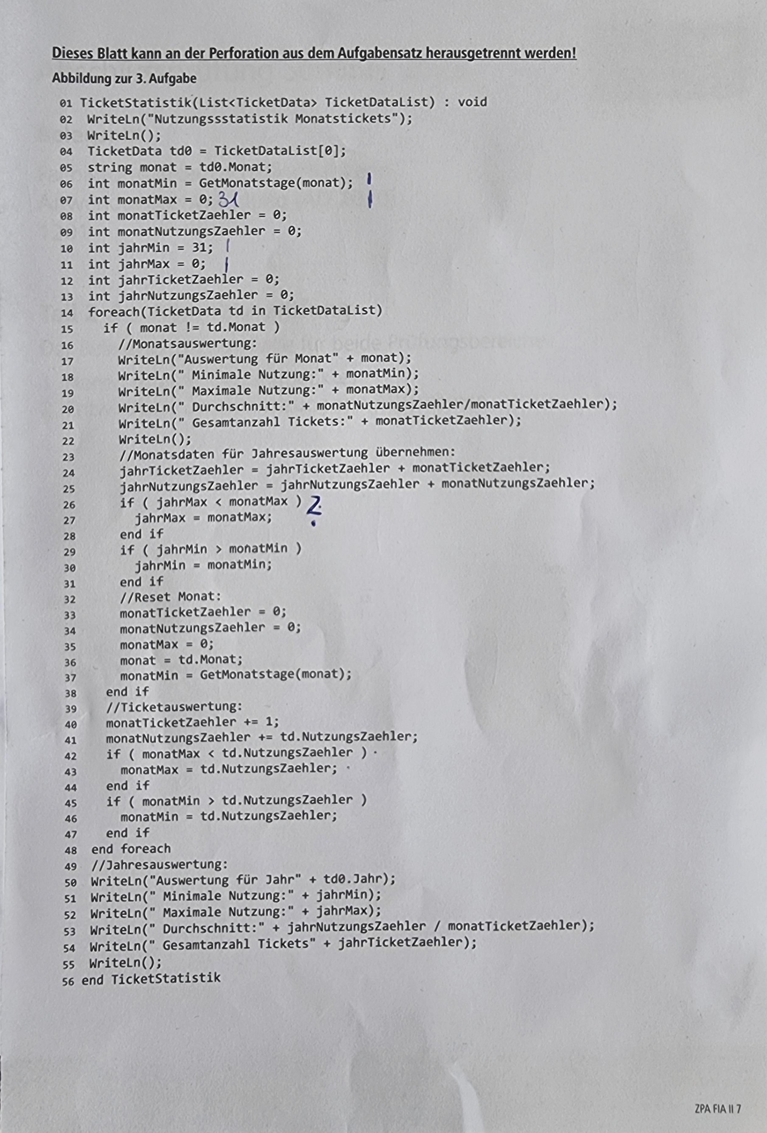

Prüfungsteilnehmer Geschrieben 26. April 2023 Geschrieben 26. April 2023 Hallo miteinander, ich mache hier mal für uns AEler ein Thema auf in dem wir die Lösungen von Teil 2 zusammentragen können. Ich denke vor allem relevant sind die Problemaufgaben 2 und 3. 2. Aufgabe: Wie sah euer Pseudocode aus? Habt ihr die Aufgabe behandelt als wäre ein Array / Liste übergeben worden? 3. Aufgabe: Welche Fehler habt ihr gefunden? Wie habt ihr diese korrigiert? Kam es nur mir so vor oder hat sich die Anweisungsabdeckungsaufgabe selbst beantwortet? Welchen Testfall habt ihr ergänzt? Ich bin gespannt auf euren Input

kappe619 Geschrieben 26. April 2023 Geschrieben 26. April 2023 Ich hab den Code beim ersten Blick voll nicht gecheckt und das ganz nach hinten geschoben, erst den Rest gemacht. Dann wurd die Zeit auch knapp um alles zu verstehen. Ein Fehler war denk ich, dass am Anfang irgendwelche Werte auf 0 gesetzt und dann auf größer (oder kleiner?) verglichen wurden, wozu es ja nie kommt. Ich hab als Fehler noch angemerkt, dass die Strings nicht gestimmt haben. Also mit der Ausgabe unten passte das nicht zusammen, teils fehlten Leerzeichen bzw. Tabs und einmal auch ein Doppelpunkt. Und außerdem hab ich auch noch bei Codeverbesserungen geschrieben, man solle passende, englische (!) Bezeichnungen wählen, Beispiel "month" statt "Monat" (nach dem Motto "irgendwas schreiben, vielleicht Mitleidspunkte"). Warum kann man nicht mehr einen Teil weglassen? Das wär definitiv dieser geworden. Wäre mega, wenn wer den Code hat und den hier posten könnte, damit man noch mal in Ruhe drüber schauen kann.

Locos Geschrieben 3. Mai 2023 Geschrieben 3. Mai 2023 Am 26.4.2023 um 22:48 schrieb testplayer975: Hat einer die Aufgabe 3? Als FiSi würde mich der Spaghetti Code echt mal interessieren Da ist der Code zu Aufgabe 3. testplayer975 reagierte darauf 1
